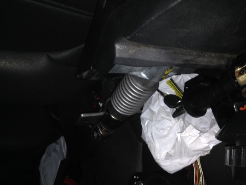

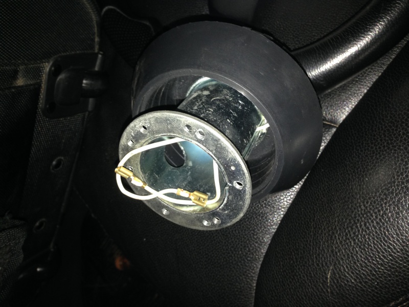

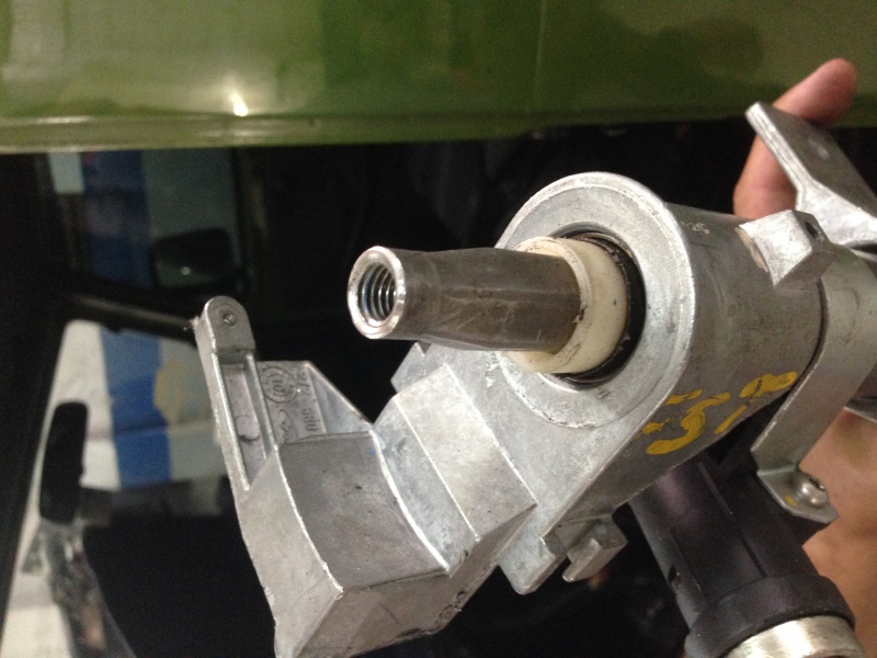

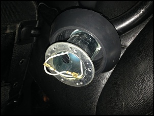

    Bem amigos, depois de uma ausencia , como pouco mexi na Bacatritona, essa semana fiz uma modificação , que me incomodava, a coluna de direção, não ficou de acordo, entao subistitui, a mesma, mudei a posição, e ficou muito bom!
    Retirei o da Blaser, e coloquei uma reforçada do Marea, ficou otimo!, agora sem barulhos não trepida, e ficou macio, perdi o escamoteavel, mas valeu a pena, alem disso, mudei o pedal de freio e acelerador, ficou mais confortavel, de dirigir na posição nova, fiz o serviço, na mecanica Araujo do amigo Ivanilson, recomendo boa oficina , bom preço e serviço rapido, vai ai o numero para qualquer consulta 11 50322733!

    é isso ai Santistadoente no vídeo da pra ver a satisfação do serviço realizado, e os ajustes vão se adequando para cada vez ficar cada vez mais confortável Parabéns, e vamos aguardar os próximos episódios bacatritona abraços

    Obrigado AMIGO pelo elogio, da um trabalho danado,mas quando voce senta no volante e acelera , faz tudo valer a pena!
