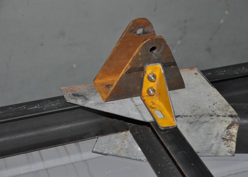

Depois de alguns dias parado, este final de senama peguei na carreta novamente.
Anexo 295020
Anexo 295021
Agora já está tomando forma!
Anexo 295022
Anexo 295023

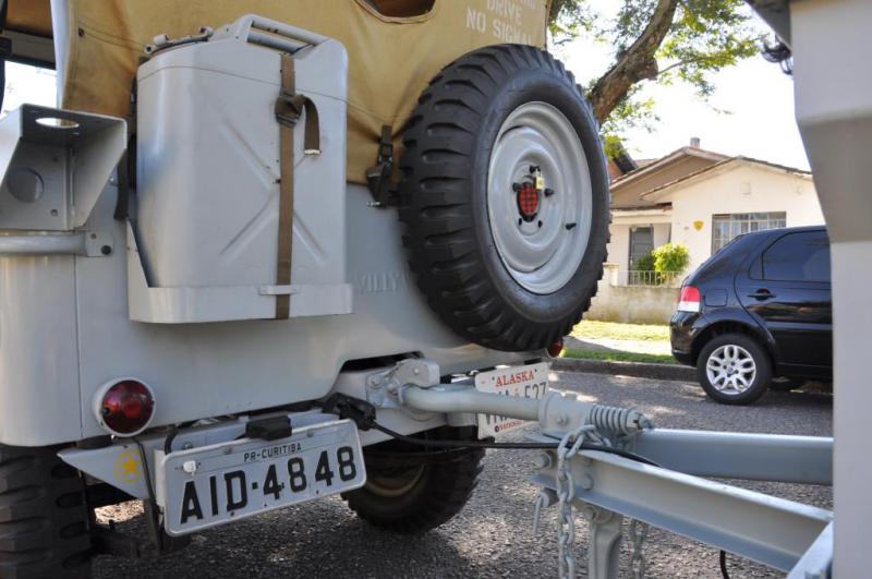

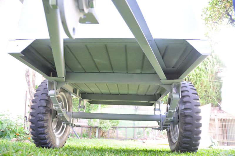

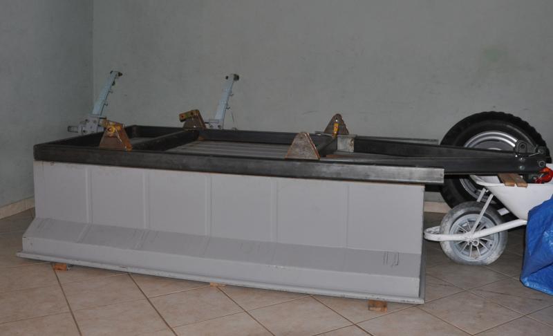

Olá Galera! Faz tempo hein?!!!!
Agora falta pouco. Seguem algumas fotos
Anexo 300928
Anexo 300929
Anexo 300930
Anexo 300931
Anexo 300932
logo logo posto mais algumas.

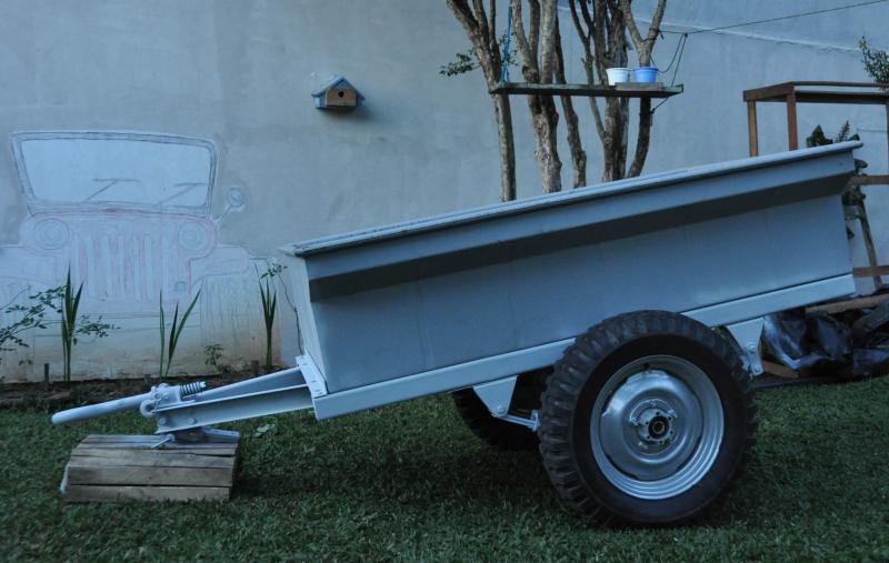

Almost done!
Anexo 301309
Anexo 301310
Anexo 301312
Anexo 301311
Anexo 301313

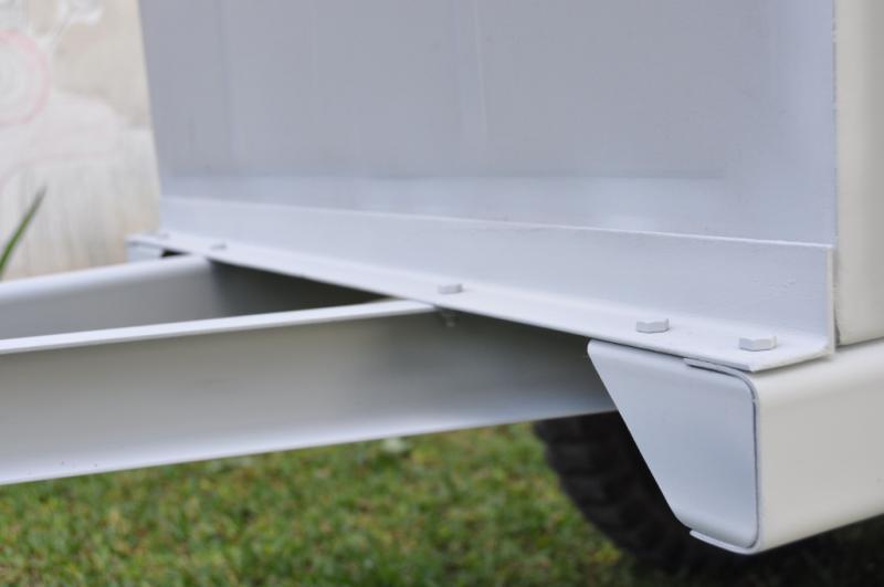

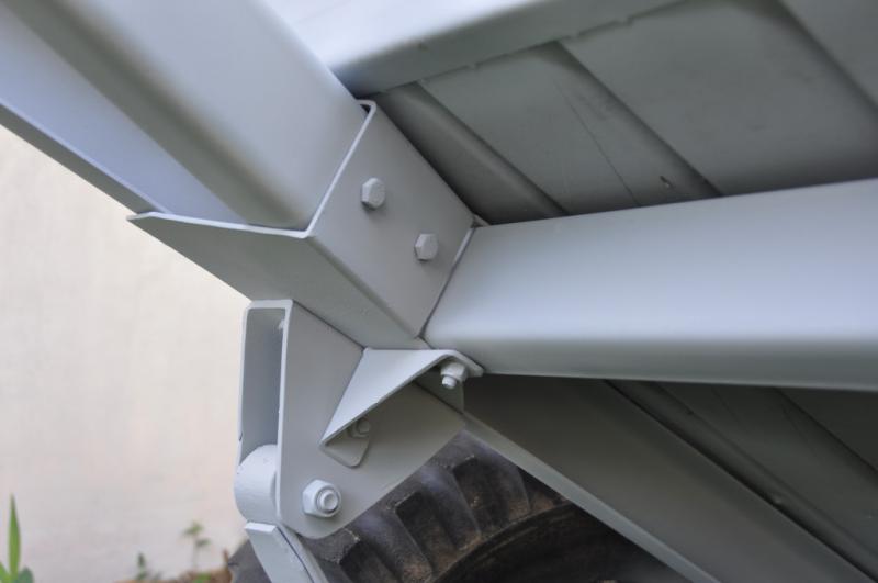

Uma dúvida.
Ela é toda parafusada? Não usa solda?
Tá ficando bonita!
Um abraço,
Caro Loras,
Alguns pontos com solda outros parafusados. Tentei seguir ao máximo o modelo original.
O quadro possiui soldas, o suporte das molas é com parafusos. O triangulo onde vai o engate inicialmente era só com parafusos, como numero do chassi foi gravado nele fui obirgado a colocar alguns pontos de solda.

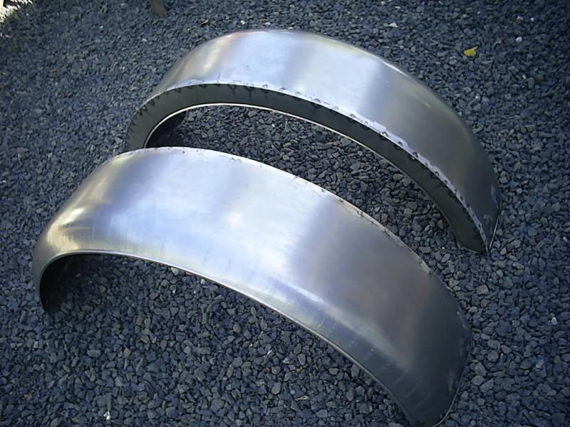

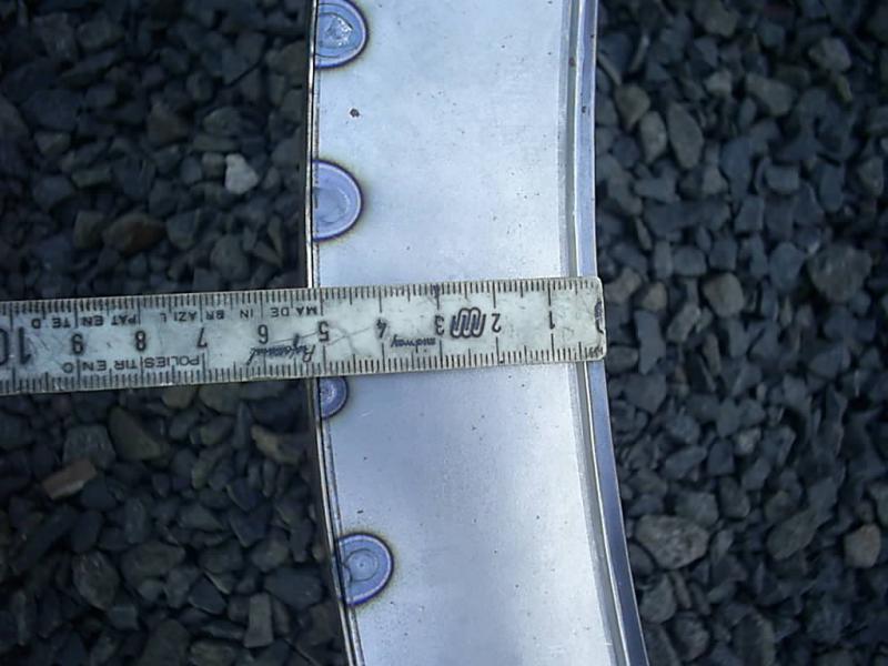

Finalmente os paralamas. Ah os paralamas! Que novela! Foi uma longa jornada até encontrar uma solução razoável e a um preço justo.
Se eu contar os preços que alguns fabricantes de acessórios para jipe me pediram, vocês não vão acreditar.
No Ebay encontrei alguns nos USA, mas ningué enviava para o brasil.
Finalmente encontrei um customizador de motocicletas que fez um trabalho excelente.
Agora só tá faltando montá-los e fazer a pintura final.
Anexo 301338
Anexo 301339
Anexo 301340
Anexo 301341
