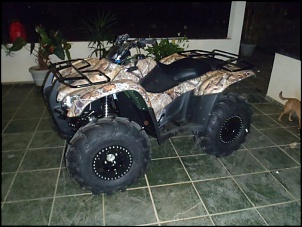

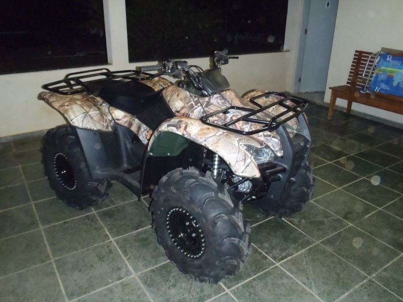

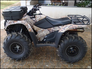

    Alexandre tire uma duvida nós que estamos proximos do 3 digitos na balança. Tu achas que com 29.5 o quadri não irá apanhar em primeira? Ou vc vai partir para estratégia de quem tem pneu grande não precisa motorzão? Que aro são essas rodas? Abs

    Hehehehehe Marcelo... Agora vc foi gentil!!! Eu já estou nos 3 dígitos há algum tempo...
    É o seguinte: no meu outro FourTrax eu usava pneus 27 da Pirelli e era uma maravilha!!! Ai resolvi trocar pelos Mudzilla 27. Conclusão: o quadri virou uma carroça pois os pneus têm muito mais grip e também são mais pesados.
    Neste quadri, comprei os 28 da ITP que são mais leves que os Mudzillas. Vou colocar e vou ver como vai ficar. Se ficar muito xoxo, ai instalo a redução que já tenho para ele. Agora, se o Ronaldo quiser me doar os 29,5 ai sim terei que reduzir logo de cara...
    As rodas são aro 12 com offset 2+5 na roda traseira e 5+2 na roda dianteira.
    Abraço,
