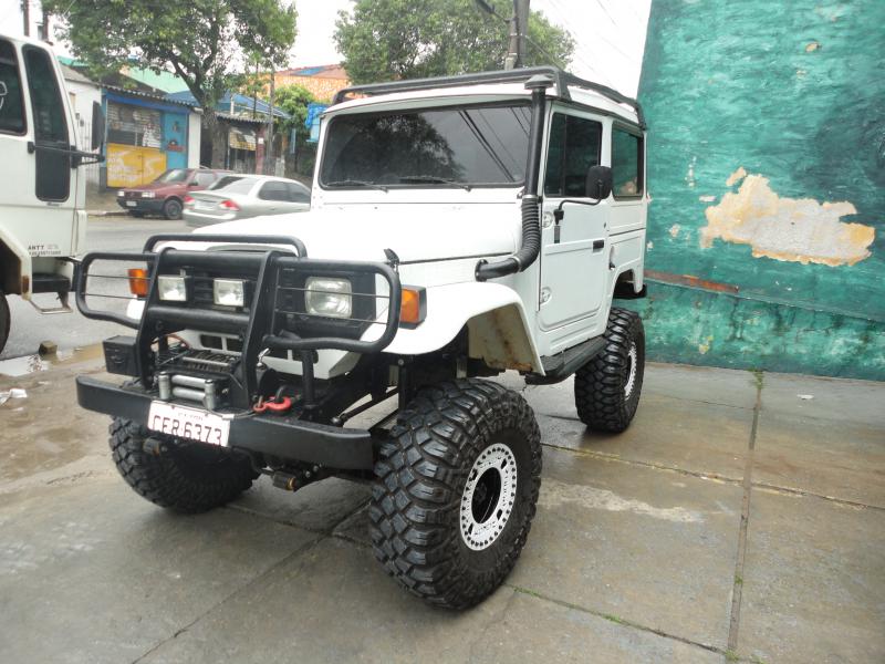

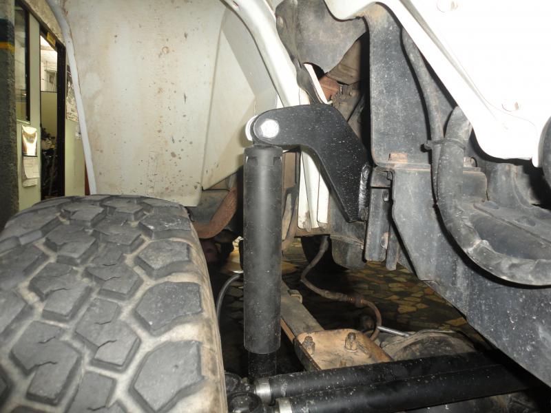

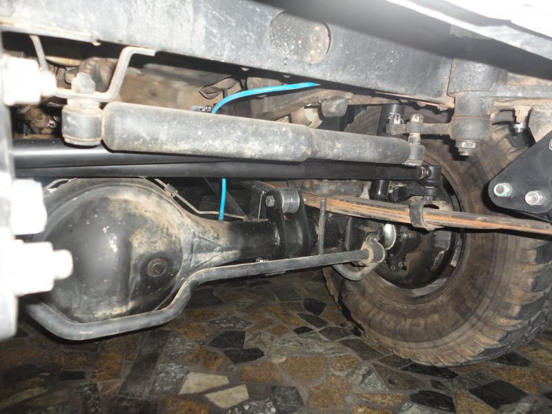

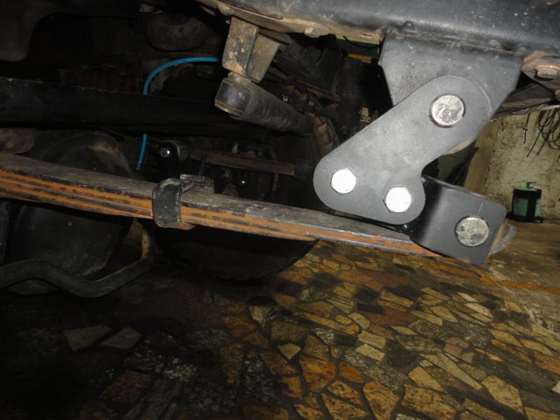

    segundo informações do antigo dono eu sou o 3° dono dela...
    essa band tá zerada de motor e lata nunca bateu nada zero zero...
    segue a ficha tecnica...
    toyota bandeirante ano 1996 motor 14B maçarico (sem turbo).
    freio a disco nas 4 rodas...
    dh original...
    banco dianteiro inteiriço com regulagem de inclinação (o antigo dono diz que foi ele que fez não sei se em todas bands tem isso)...
    e mais algumas coisas que toda band tem
    vamos aos ups...
    spoa...(feito pela RC-4X4 trampo de primeira)
    barras de tração zincadas...
    suporte dos amortecedores modificados...
    high steer da trail gear (importado pelo marilsom)
    terminais de direção de F-350
    barras de direção feitas pela RC (mais reforçadas)
    amortecedores traseiros doetsch tech e dianteiros nacionais não sei o modelo.
    jumelo revolver atrás e articulado na frente...
    pneu maxxis creepy crawler 35x12,5x15
    rodas daytona 15x8 com bead lock da kond'z
    parachoque traseiro da power off-road
    guincho warn 9000(não é o ideal mas da pro gasto)
    acho que é só se esqueci alguma coisa vou postando quando lembrar
    agora vamos as fotos...

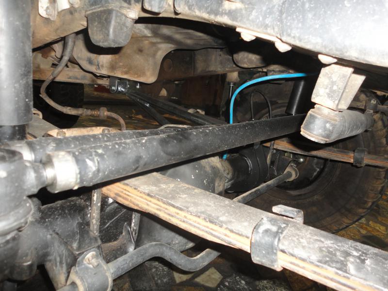

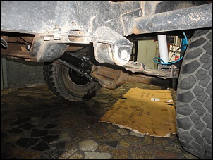

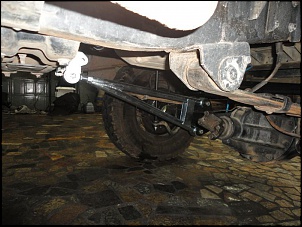

    Miniaturas de Anexos Miniaturas de Anexos Band 96 SPOA+37"-dsc01691.jpg   Band 96 SPOA+37"-dsc01693.jpg   Band 96 SPOA+37"-dsc01695.jpg   Band 96 SPOA+37"-dsc01696.jpg   Band 96 SPOA+37"-dsc01698.jpg
    mais algumas

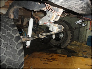

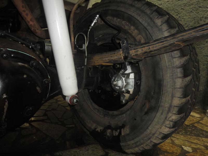

    Miniaturas de Anexos Miniaturas de Anexos Band 96 SPOA+37"-dsc01701.jpg   Band 96 SPOA+37"-dsc01702.jpg   Band 96 SPOA+37"-dsc01703.jpg   Band 96 SPOA+37"-dsc01705.jpg   Band 96 SPOA+37"-dsc01709.jpg

    Caro Caio Fonseca
    Por que vc optou em usar o Jumelos diferentes, e onde comprou??
