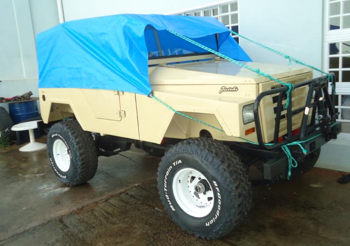

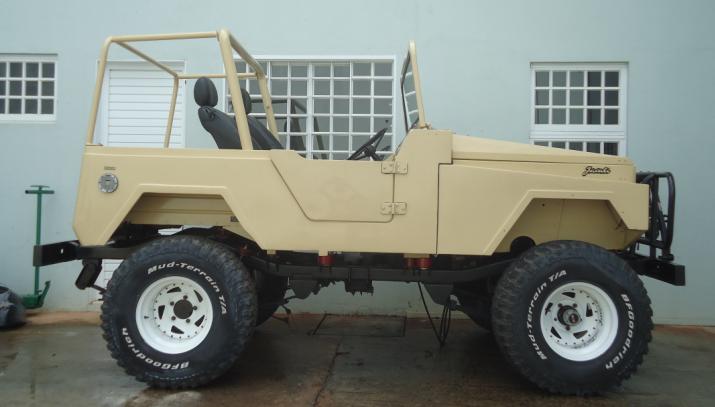

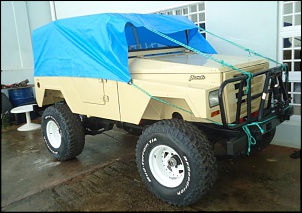

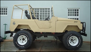

    O Java já saiu da oficina, ele fica no quintal de casa. Geralmente trabalho nele aos fins de semana.
    Miniaturas de Anexos Miniaturas de Anexos -lona.jpg   -sem_lona.jpg   -sem_lona2.jpg

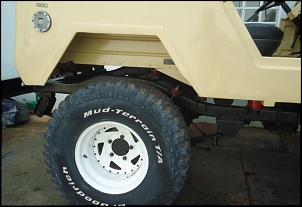

    Uns dos problemas que o Javali apresentava foi resolvido aumentando o vão do paralamas traseiro em 7cm. Assim os pneus 33" não vão mais se enganchar aí.
    A parte cortada fica logo abaixo do bocal do tanque na foto. Há outro corte chanfrado na parte da frente, acredito que com a nova altura do jipe ele não mais será necessário, como vou instalar uns alargadores de paralamas deixei o chanfro, pois serão escondidos pelos alargadores (vai que os pneus resolvem agarrar aí?)

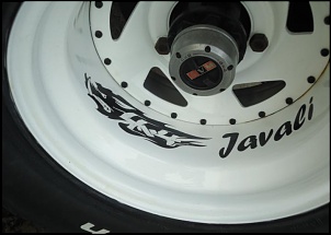

    Resolvi pintar as rodas de branco, esta cor combina mais com o bege do Java. Pintei tambem um "tribal" em todas as rodas.
    As rodas...

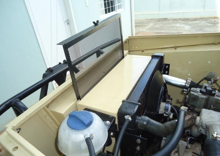

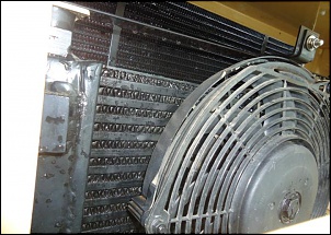

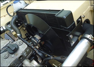

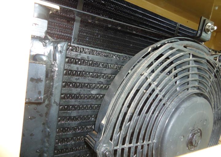

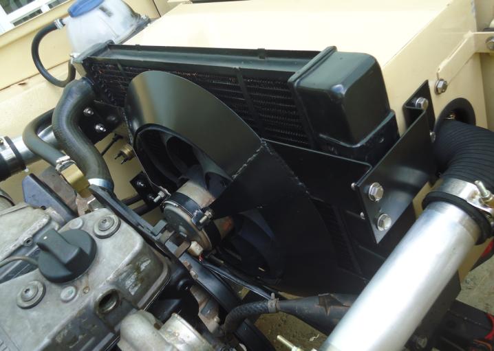

    O motor é um MWM 2.8 mecânico, com turbo e intercooler.
    O intercooler coube na caixa a frente do radiador original.
    Na foto o motor com o sistema de arrefecimento de um radiador troller 3.0, vaso de expansão Gol III, e ventoinhas da S-10.
    Para quem não conhece o Java tem, originalmente, uma tela removível na parte frontal da grade. Este local realmente se mostrou muito providencial para a instalação do intercooler!
    Miniaturas de Anexos Miniaturas de Anexos -motor1.jpg   -arref_intercoo1.jpg   -grade1.jpg   -grade2.jpg   -grade3.jpg
