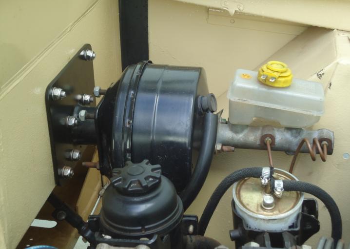

    Hidrovacuo da S-10

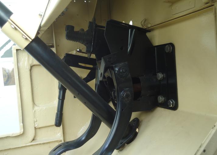

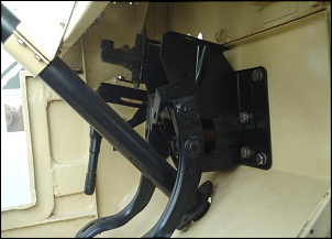

    Pedaleira de um caminhao Iveco.
    Embreagem hidraulica da Hilux.

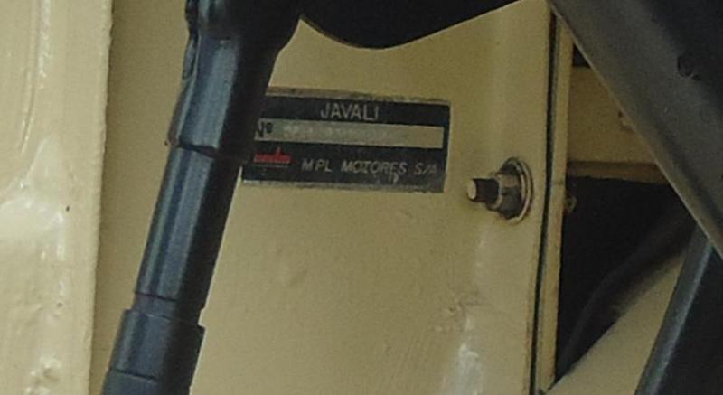

    Na foto um detalhe sobre a preservação do selo de lataria original. Ao final da montagem este selo ficará escondido por uma lata que faz a guarnição da lateral do jipe.
    Miniaturas de Anexos Miniaturas de Anexos -pedaleira_embreag2.jpg   -detalhe1.jpg

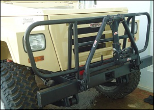

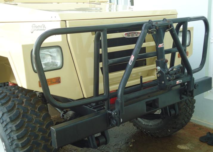

    Instalei um cambão dobrável.
    Todas as lanternas e faróis foram substituidos.
    Na segunda foto se vê um dos testes que estou fazendo com os emblemas. Como já me roubaram estes emblemas acho que vou confeccionar tudo como este daí.
