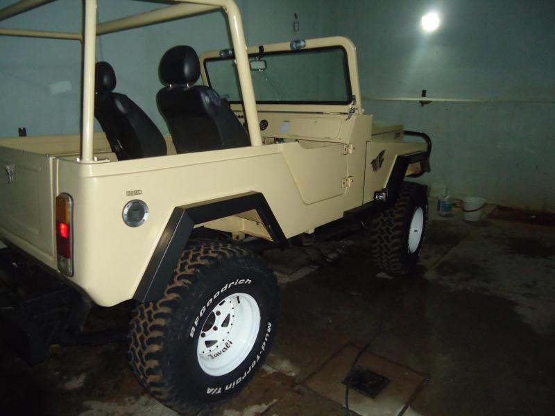

    Mais uns acessórios que foram instalados no Java:
    Alargadores de para-lamas feito por mim:
