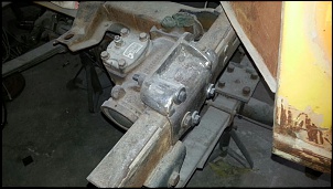

    Atualizaçãoes do Projeto
    Salve pessoal,
    Depois de um logo periodo ausente, segue atualização na Jaby:
    Chegada do pneus Yokohama 315x75xR16;
    Intalação da caixa de direção da S10 (gostei muito do resultado )
    Instalação do bloqueio Eaton no eixo traseiro;
    E assim vamos caminhando com o projeto Jaby.
    Forte abraço a todos!
    Miniaturas de Anexos Miniaturas de Anexos Ford F75 4.9i CE - Jaby - Reforma em andamento...-pneus-315x75xr16..jpg   Ford F75 4.9i CE - Jaby - Reforma em andamento...-pneus-315x75xr16.jpg   Ford F75 4.9i CE - Jaby - Reforma em andamento...-caixa-direcao.jpg   Ford F75 4.9i CE - Jaby - Reforma em andamento...-bloqueio-tras..jpg

    Complementando, segue fotos do sistema de freio dianteiro em finalização.
    Miniaturas de Anexos Miniaturas de Anexos Ford F75 4.9i CE - Jaby - Reforma em andamento...-freio.jpg   Ford F75 4.9i CE - Jaby - Reforma em andamento...-freio1.jpg
  • #539
    Usuário Avatar de Júnior_NF
    28/11/2007
    Terra Rica/PR
    995
    Segue fotos do sistema de freio dianteiro instalado!
    Falta pouco para a Jaby ficar em pé novamente!!!
    Miniaturas de Anexos Miniaturas de Anexos Ford F75 4.9i CE - Jaby - Reforma em andamento...-img-20140919-wa0001.jpg   Ford F75 4.9i CE - Jaby - Reforma em andamento...-img-20140919-wa0002.jpg
