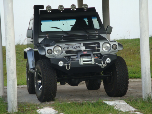

Agora esta na fase de acabamentos finais e testes nas ruas.:grin:Anexo 441508Estas rodas foram trocadas
2 Anexo(s)
Novas rodas 15x10 offset -49Anexo 441509Anexo 441510Teste na rua
1 Anexo(s)
Nem acredito,mas, ele esta rodando...Anexo 441515
