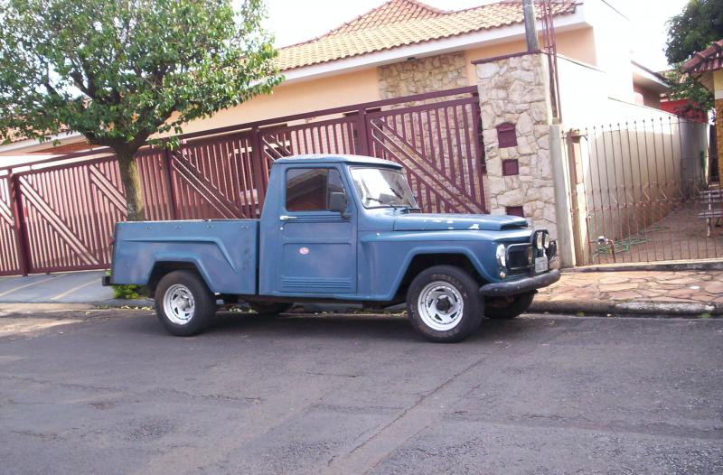

    abri o topico para mostrar para o pessoal do forum minha pick up, faz pouco tempo que estou com ela e até o momento so me trouxe alegria e muitos gastos kkkkkkkkkk.
    as primeiras fotos vao ser de quando eu adquiri ela apos isso as modificaçoes foram poucas, as qualis ainda nao tenho foto mas logo logo eu tiro. meu projeto e´bem divergente do que temos aqui no 4x4, minha pick up é de uso somente em rua, entao vao encontrar no decorrer do topicos coisas bem diferentes. vamos a ficha tecnica.
    motor opala 6cc, 250-s, alcool, 4"
    cambio 4 marchas varetado, tem a fama de ruim mas até hoje nunca me largo na mao.
    pedaleira de f1000
    hidrovacuo de 1000
    direçao de f1000
    rodas 16 magels
    8x43; proxima modificaçao para 11x43
    radiador de aluminio
    dfv 446
    mudanças ja feitas:
    parachoque novo
    trava capo
    acabamento painel
    instrumentos novos, temperatura de agua e oleo, pressao oleo.
    retrovisor modelo original
    modificaçoes a se fazer(até o final do ano vai)
    troca da relaçao
    engate rapido cambio
    tanque plastico de 150 litros
    estofamento novo
    e se der um jogo de pneus(ja tenho 2) kkkkkk
    carburador h34
    e vamos as imagens!!!!

    os freios vao ficar os mesmos, tambor e hidrovacuo até o ano que vem pelo menos, ja a suspensao nos proximos 30 dias vou dar uma reforçada nela gostaria de colocar uns feixes de band na dianteira mas nao vai dar...
    os freios nao me preocupam muito porque estao dando conta, nao sei se é por conta do hidrovacuo mas ela até que freia bem e p falar a verdade freia ate mais que o opala que era a disco.
    mas a prioridade no momento sao as molas dianteiras, que estao me preocupando, esta bem reta

    lona.
    o 4x4 larguei mao porque fora ter que comprar a reduzida e etc, nao tem flange para meu cambio, e fora isso nao iria usar para nada, a unica vantagem seria o fato dp valor, mas para vender essas belezuras é tao dificil que dificilmente eu recuperaria todo um gasto deste tipo.

    estou pensando em usar uns 265 nela, porem nao quero nada muito grande porque perde um pouco de arrancada e força a direçao.
    quanto a altura vou dar um trato nas molas dianteiras e acho que vai dar uma boa diferença, eu ia colocar uns jumelos maiores porem de tanto ouvir gente falando mal acabei largando mao.
    tambem ouvi fala q jumelo grande não é bom, dizem q a suspensão fica dura
