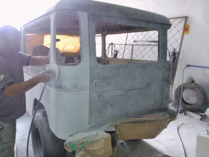

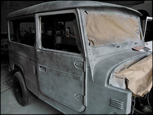

    Guilherme me perdoe a demora em responder, mais to numa correria de maratona aqui.
    A cantoneira o proprio lanterneiro ja tinha providenciado, ele ao desmontar a antiga ja percebeu o desgaste e providenciou uma maneira de corrigir esse erro.
    Eu ia na oficina hj mais o patrao me enrolou e ficou pra amanha, essas fotos foram enviadas por ele ontem após eu dar uma ligadinha pra saber como tava o serviço.
