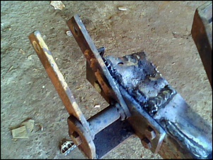

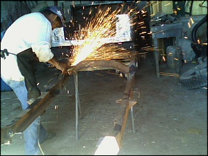

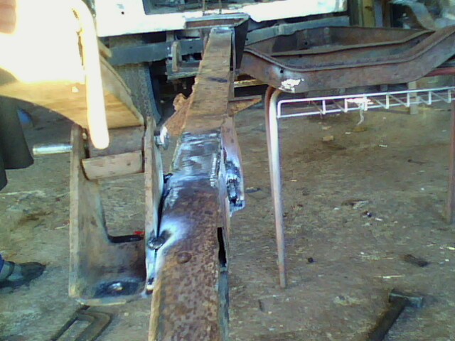

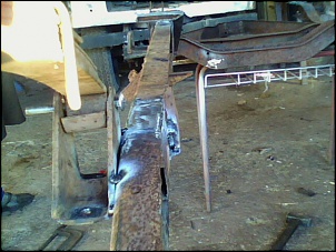

    Hoje a coisa rendeu, tiramos todos os bichos que haviam atacado o chassis, todos os podres e nojeiras que por lá estavam, e soldamos os novos/velhos suportes de molejo na dianteira, com o detalhe que agora passarei os jumelos para frente.
    Por que?
    Por 7 motivos:
    1º - Porque o Jeep é meu
    2º - Porque eu quero assim
    3º - Porque eu posso fazer assim
    4º - Porque me deu vontade
    5º - Porque eu acho bonito
    6º - Porque eu vi um Jeep fodão uma vez e era assim
    7º - Esse motivo é segredo.
    Seguem fotos do relevante trabalho (inútil?).
    psesculpem se tem algum erro de digitação mas é que não estou enxergando direito pois queimei o zóio com solda.
    Miniaturas de Anexos Miniaturas de Anexos -img0054a.jpg   -img0055a.jpg   -img0056a.jpg   -img0057a.jpg   -img0058a.jpg
