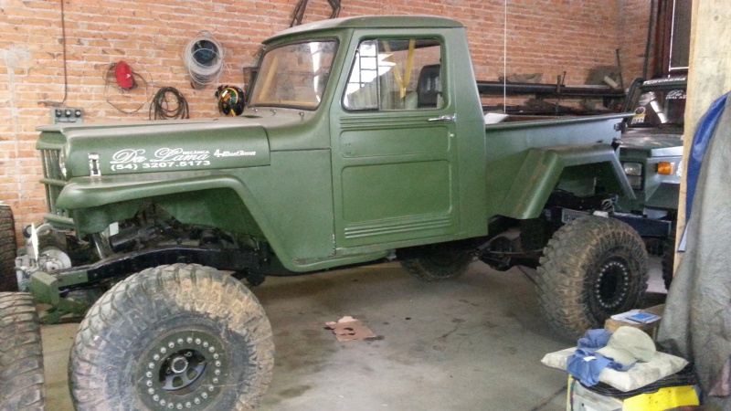

    faaala tche,o projeto ta em bom andamento,mas to numa parte chata$$$$
    no momento pintei chassis, eixos ,feiches,to montando a buchada,rolamentos retentores e tal,logo logo vo ta com a parte de baixo pronta
    o tal do jaque é foda ,ja que tava fui pra reduzida de band,ja que tava to reforçando o eixo dianteiro e por ai vai hehehe
    manda o cara me adicionar la no msn ou me ligar,se puder ajudar ...sem duvidas ajudarei
    so pra nao deixar sem foto do que ando fazendo kkk...
    o chassis ja esta dentro da oficina sendo montado
    a caçamba e a cabine ja estao no verde fosco esperando a parte baixa ficar prontinha e depois vao pra cima hehe

    eai ricardo,cara,a caçamba comprei uma original e no fim devido ao andamento do projeto acabou nao servindo por estar muito podre,acabei aproveitando so a tampa e fazendo uma nova meio nos moldes da original,50cm mais curta

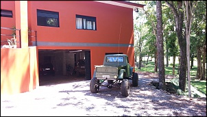

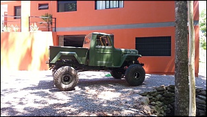

    tenho uma de frente com minha cherokee,q nao é pequena hehehe,pneus 35 e mesmo assim fico meia encolhida perto da bicuda
    ontem testamos ela num valo pra ver como se comportava,tinha um bico falhando mas no fim ela alinho ,acho q faltava era acelerar um pouco heheh
    tem umas fotos e um video de celular
    ajustar agora os limitadores de curso da direçao,pois virei demais acho q moeu uma homo ja,mas to bem facero ja com a bicuda

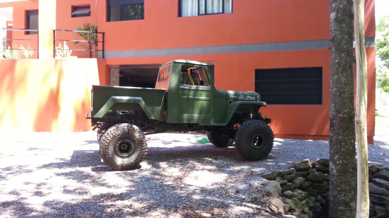

    heheh,sabe q nao ficou tao alta?tem umas F" la na oficina q andei medindo e da pouca coisa mais alta,a largura sim ficou meio q a mais q o normal,pra ajudar a subir ainda faltam os estrivos q vai dar uma ajudinha hehehe
    sabado o meca gustavo botou as portas no lugar,foi feito ajustes em todos os pinos das dobradiças e a porta ficou zero de folga

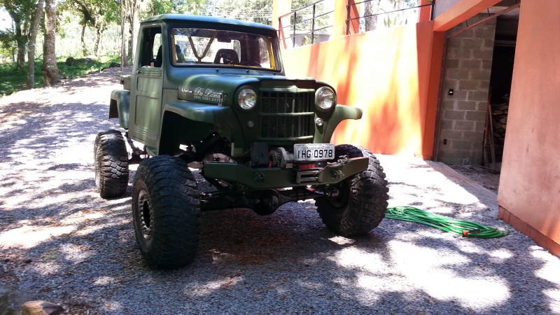

    levei a bicuda pra dar uma volta ate em casa,coisa de uns 8km de ida
    umas coisinhas pra ajustar agora
    depois dos testes de erosao as molas dianteiras (toy) q eram usadas me deixaram na mao,uma baixou uns 8cm e a outra uns 12cm
    no fim vou ter q por um par novo,ver q altura fica novamente e provavelmente arquear uns 5 a 6 pra voltar na altura certa,mas faz parte,ja devia ter posto novas no inicio heheheh
    outra coisa q tem pra corrigir é muito q provavelmente o alinhamento das rodas,ta dando uns sacodes de vez em quando,e como nao tem folga em nada,ja tenho amortecedor de direçao, vou conferir o munhão,espero q uma cunhazinha ja resolva
