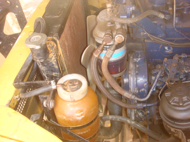

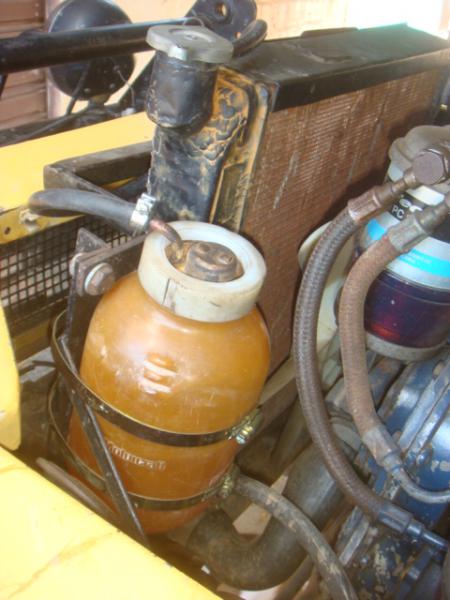

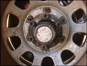

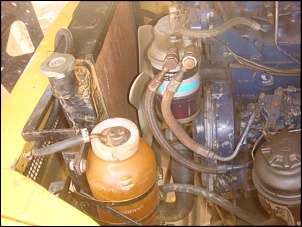

    Bom, já estão trocados os prisioneiros da tampa estriada por Allen 10mm, montados com arruelas de pressão e trava química... fotos... detalhe: não precisou esmerilhar as cabeças dos parafusos para a roda entrar...
    Ah... outro servicinho... radiador varetado; vaso expansor do corcel I com tampa de Nylon (aqui não acha a original e essa ficou muuuuito mais forte que a dita cuja); aditivo para radiador e... agora não fica jogando aquela água enferrujada pra fora do radiador, "potinho" funcionando direitinho...... mas, o relógio continua indo até o vermelho...... foi quando ao meca resolveu medir a temperatura da entrada e saída do radiador e do bloco com aquele termômetro infra-vermelho... a temperatura ficou entre 84º e 97ºC... ele me disse que o sensor de temperatura não e compatível com o relógio...

    AMIGO JOÃO R.
    Sugiro a vc em colocar a COIFA entre o RADIADOR e a HÉLICE envolvendo toda a HÉLICE e canalizar o ar que vem de frente , para que ele SEJA OBRIGADO A PASSAR PELO RADIADOR , com ísto , acredito que vc terá uma melhora de uns 20% no arrefecimento , e fica bem em conta pra fazer ísto .
    Outra coisa , eu coloquei o VASO DE EXPANSÃO do TEMPRA com sensor de nível de água , qdo o nível da água no depósito abaixa , toca uma sirene dentro do carro e vc NUNCA VAI CORRER O RÍSCO DE SUPERAQUECER POR FALTA D'ÁGUA , é de muita SEGURANÇA e te deixa mais tranquilo a este respeito e não fica tão caro assim .
    Coloquei tb no caminhão da ASSOCIAÇÃO DE POMBOS CORREIO daqui que faço parte , ficou em R$140,00 tudo .
    No meu não coloquei ainda o líquido no radiador pq esta abaixando o nível da água em uma semana abaixa meio litro e aciona o dispositivo , o meu radiador é zero , agora tenho que verificar as mangueiras , pois não tem para onde a água ír embora , e não tem razão tb dela sumir , não vejo vazamento em lugar algum , deve ser muito pouco o vazamento , talvez alguma mangueria faltando aperto , vou ver ísto .

    Guilherme... agora foi minha vez de não ter tido tempo de compararecer ao Banco, foram 22 cirurgias de 4ª a 6ª feira entre emergências e eletivas...... amanhã sem falta depositarei......
    Quanto ao radiador, acabei de ler um tópico onde vcs discutem justamente a canalização do ar para o radiador...
    Com relação ao vaso expansor, o meu ficou ótimo... quando o radiador esquenta ele joga a água no vaso e quando esfria o radiador aspira a água de volta... Estudei bastante o assunto e usei esse método por dois motivos:
    1- não confiei em usar o sistema fechado com meu radiador, que apesar de aparentar novo, não sei de que carro é e se aguenta todoa pressão.
    2- me possibilitou usar o aditivo para radiador que aumenta ponto de ebulição da água e protege o sistema
    Observe que nas fotos tem marca de ferrugem ainda, e juntava muita "lama" de ferrugem no radiador...

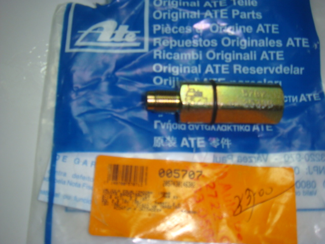

    Alô galera... up grades...
    Chegaram as válvulas de freio... (fotos)
    ... porém só pude instalar uma válvula de 15 bar, pois não achei as conexões da válvula proporcionadora aqui na cidade... o meca vai trazer de Barreiras na terça para instalar na quarta-feira...
    Quero instalar gradualmente para ver as mudanças de comportamento do carro, por exemplo, com essa primeira válvula o pedal do freio subiu mais, melhorou a frenagem, porém ainda arrasta... aguardando as outras...
    Ah, o apoio da proprocionadora já está soldada no eixo traseiro.
    Mais uma vez obrigado Guilherme...

    AMIGO JOÃO R.
    Não tem que agradecer nada , é com prazer que a gente ajuda os amigos .
    Vc verá como a cada válvula que vai colocando em série , vai melhorando ou melhor vai diminuindo o arraste das rodas traseiras .
    Mande notícias de como esta ficando a cada válvula colocada .

    Válvula proporcionadora colocada.... ...FREIO SHOW DE BOLA, 100%...... antes o engesa nem abaixava a frente e os pneus traseiros já arrastavam, melhorou depois da primeira válvula (15 bar) e agora o bichão chega abaixar a cara, sem arrastar a traseira no asfalto, mas na terra arrasta um pouquinho... acho que inclusive se colocar a outra válvula de 15 bar vai aliviar demais a traseira, mas vou continuar testando...
    Aliás, agora que eu vi o movimento que o engesa faz por causa da barra panhard devido a suspensão elevada, e ele só arrasta a roda traseira do lado que o eixo é elevado... nada que não seja controlável...
