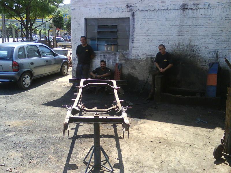

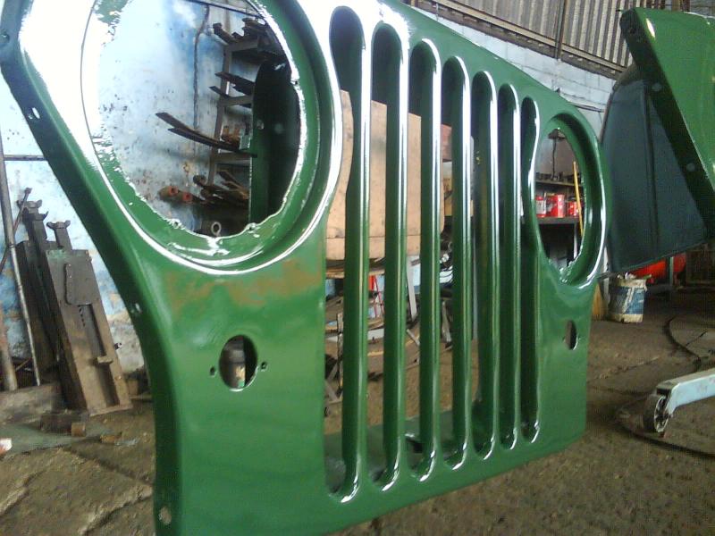

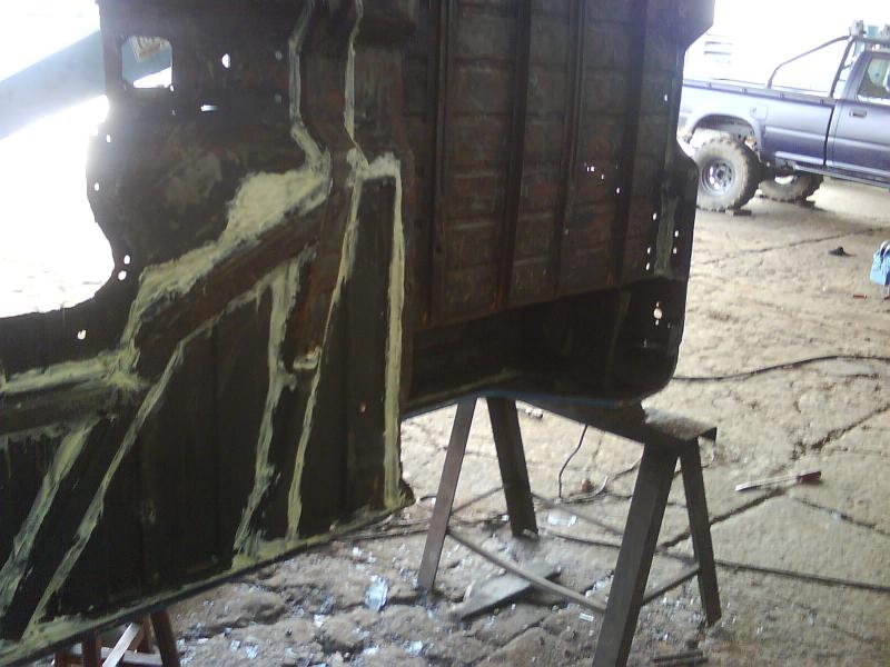

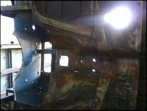

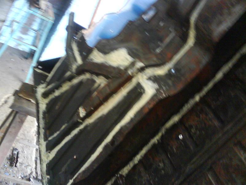

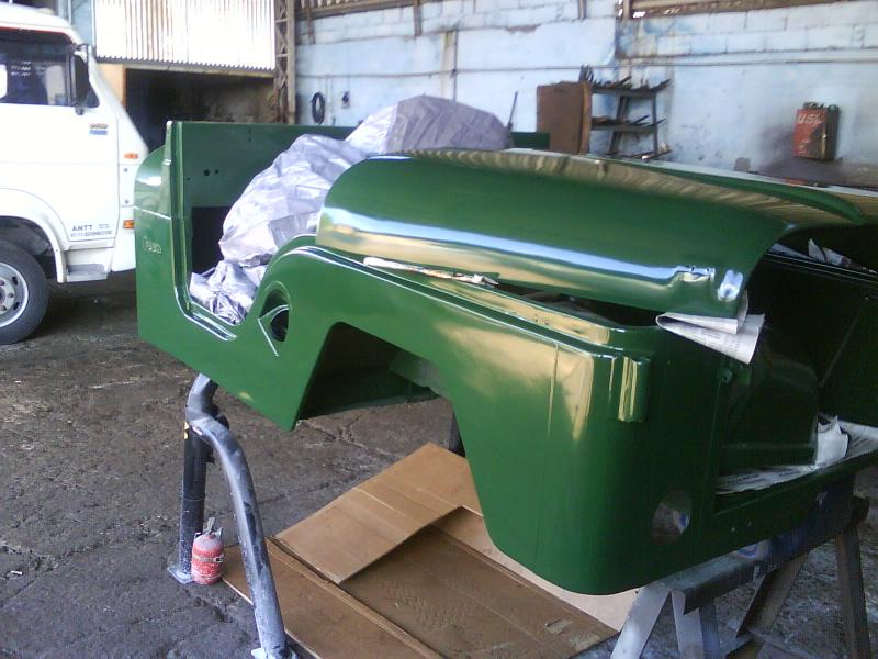

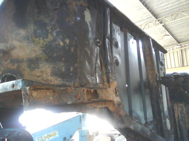

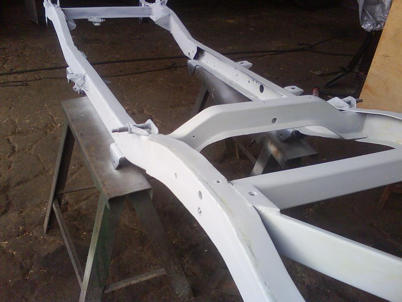

    Nessas fotos estão o começo da batalha, foi retirado a carroceria do chassi, toda a tinta raspada, os quilos e quilos de massa plástica, trocado as travessas inferiores que estavam totalmente podres, aplicado fundo, mais um pouquinho de massa plástica,(isso não tem jeito), assim foi iniciado a pintura...

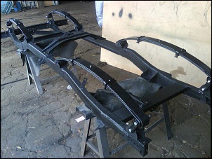

    Chassi e molas da Toyota

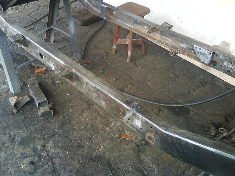

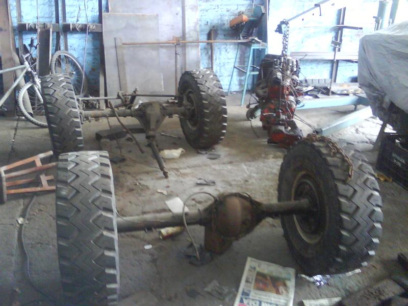

    No esqueleto da viatura optei pelas molas de Toyota, após pesquisar muito nesse forum, tomei uma decisão, contrariando muitos membros, e acho que deu certo, instalei 4 feixes dianteiros da Toyota Band, com seus respectivos suportes, jumelos e buchas, não tive que alongar o chassi em parte nenhuma e o centro do eixo ficou perfeitamente alinhado com os batentes antigos.

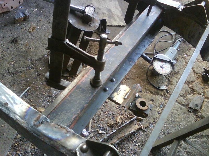

    Como a verba é curta, não mandei jatear o chassi, passei "removedor de tinta e lixei o "bichinho" inteiro para verificar trincas.foi trocado a primeira e a ultima travessa, estavam só o pó !!!

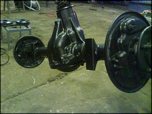

    munhão, eixos, sapatas
    Anexos:
    Solda da Travessa Dianteira refeita
    Fundo no chassi

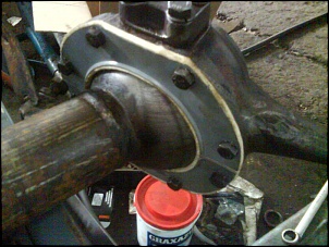

    Limpeza e Troca dos rolamentos do munhão (pré-carga) dica: Leopoldo

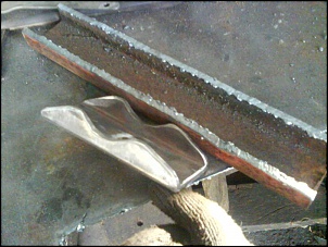

    Sapata maior para molas de Toyota - dica: Elmer(só que na largura da mola)
    Munhão finalizado
    Pintura dos eixos (preto fosco vinilico)
    Miniaturas de Anexos Miniaturas de Anexos -dsc08229.jpg   -dsc08234.jpg   -dsc08253.jpg   -dsc08256.jpg   -dsc08250.jpg
