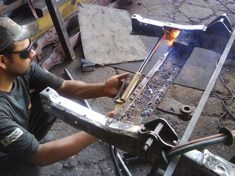

    Nessas fotos estão o começo da batalha, foi retirado a carroceria do chassi, toda a tinta raspada, os quilos e quilos de massa plástica, trocado as travessas inferiores que estavam totalmente podres, aplicado fundo, mais um pouquinho de massa plástica,(isso não tem jeito), assim foi iniciado a pintura...

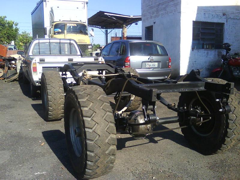

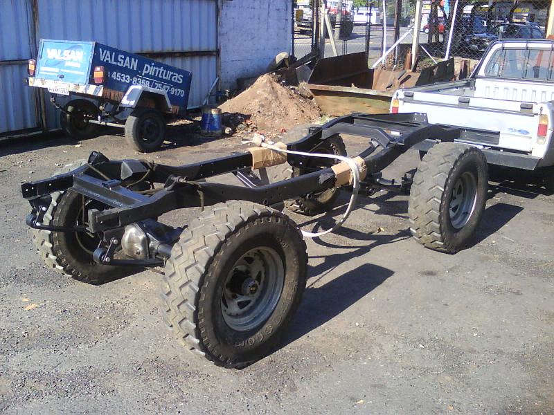

    Chassi e molas da Toyota
    No esqueleto da viatura optei pelas molas de Toyota, após pesquisar muito nesse forum, tomei uma decisão, contrariando muitos membros, e acho que deu certo, instalei 4 feixes dianteiros da Toyota Band, com seus respectivos suportes, jumelos e buchas, não tive que alongar o chassi em parte nenhuma e o centro do eixo ficou perfeitamente alinhado com os batentes antigos.

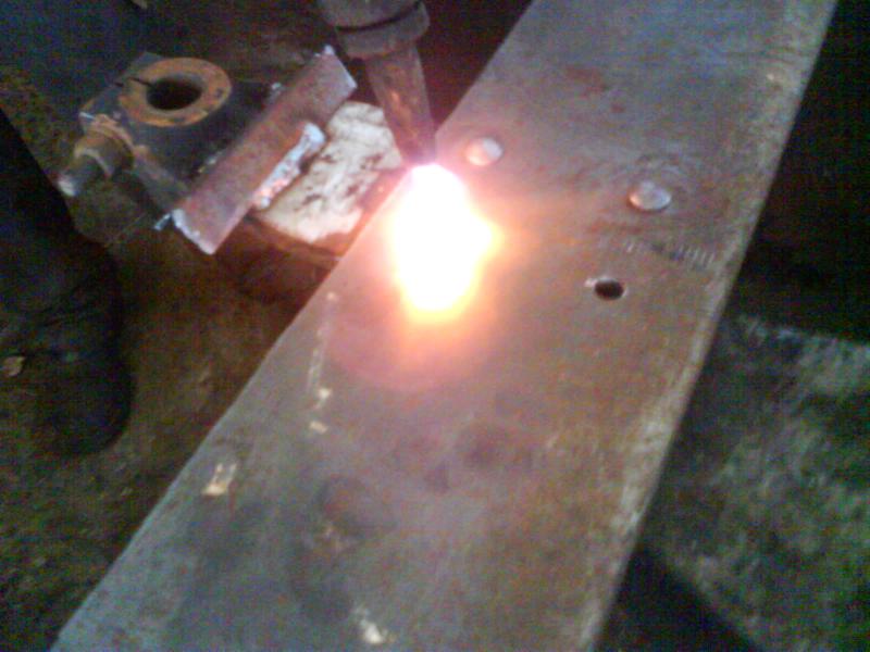

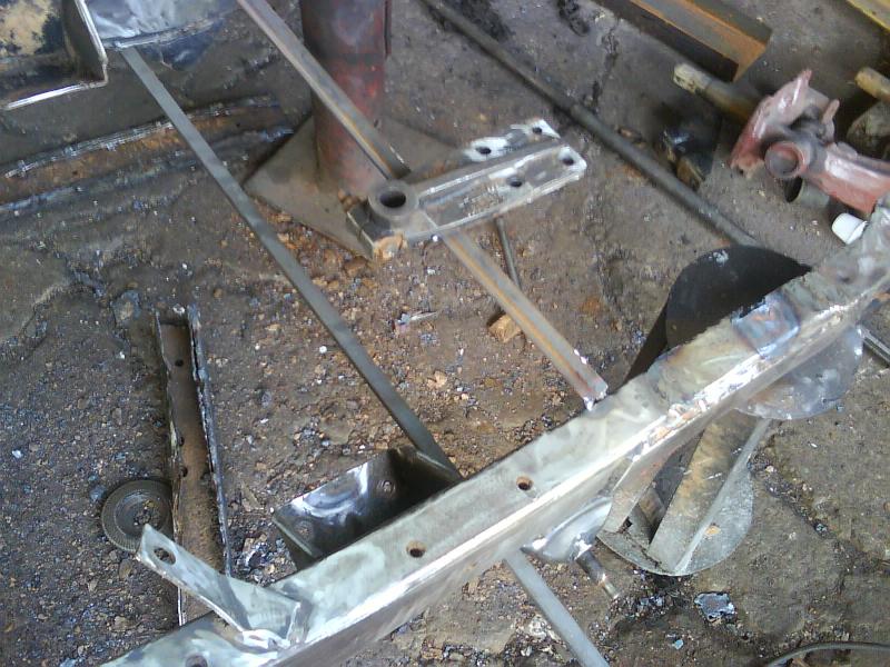

    Como a verba é curta, não mandei jatear o chassi, passei "removedor de tinta e lixei o "bichinho" inteiro para verificar trincas.foi trocado a primeira e a ultima travessa, estavam só o pó !!!

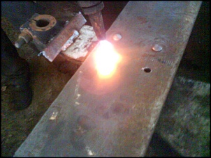

    Solda da Travessa Dianteira refeita

    chassi
    mais algumas fotos do chassi, e o trem "de pé"

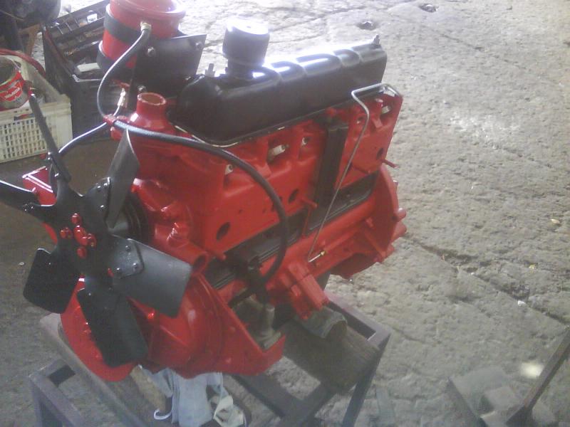

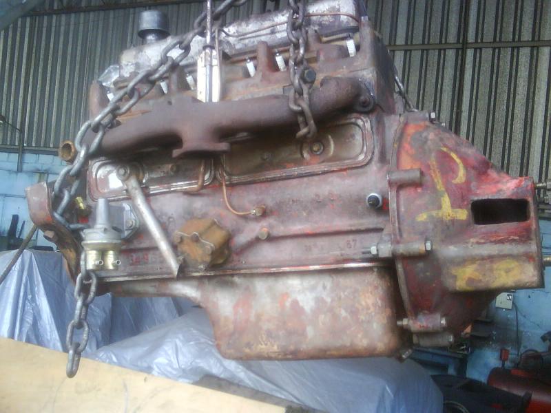

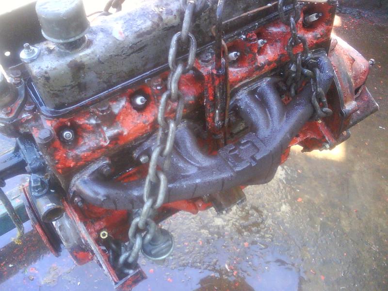

    tampa do diferencial e motor

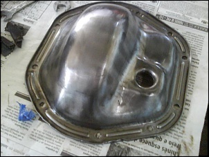

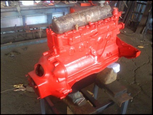

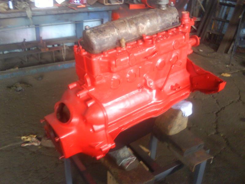

    Muitas jipeiros mandam cromar as tampas do diferencial, acho até bonito, mas, como prefiro um visual mais robusto, e principalmente um custo mais acessível, eu e meus amigos Renato, e Mauricio, matutamos um pouco e fizemos um teste polindo as peças com um disco "flap" e na escova de aço, posteriormente aplicando verniz para não enferrujar. anexo tambem as fotos do motor nas primeira fase da pintura, tive que lavar varias vezes com a VAP e aplicar removedor até ficar no ferro fundido...
    Miniaturas de Anexos Miniaturas de Anexos -dsc08261.jpg   -dsc08262.jpg   -dsc08280.jpg   -dsc08285.jpg   -dsc08287.jpg
    motor fundido...em Taubate
    mais fotos
    Miniaturas de Anexos Miniaturas de Anexos -dsc08290.jpg   -dsc08294.jpg   -dsc08300.jpg

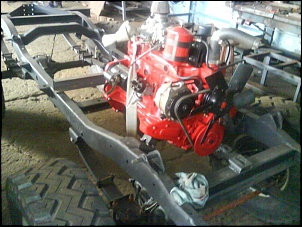

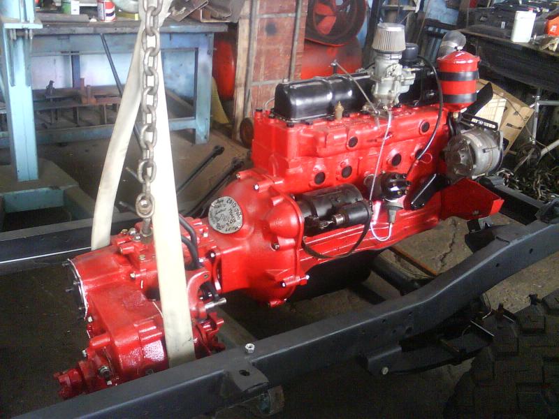

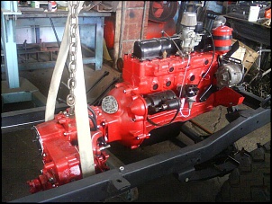

    Motor no lugar
    depois de alguns ajustes, motor e o cambio recem entregue foram para o lugar !!!!, colocamos o caixote pra ver como ficou...(vou precisar de pneus 35" .$$$$$$$$$$$$$$$
