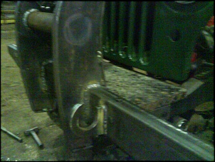

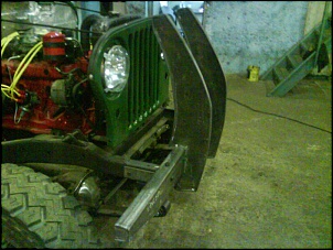

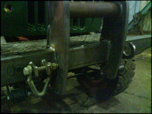

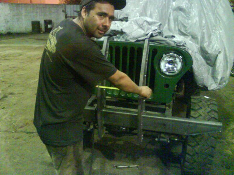

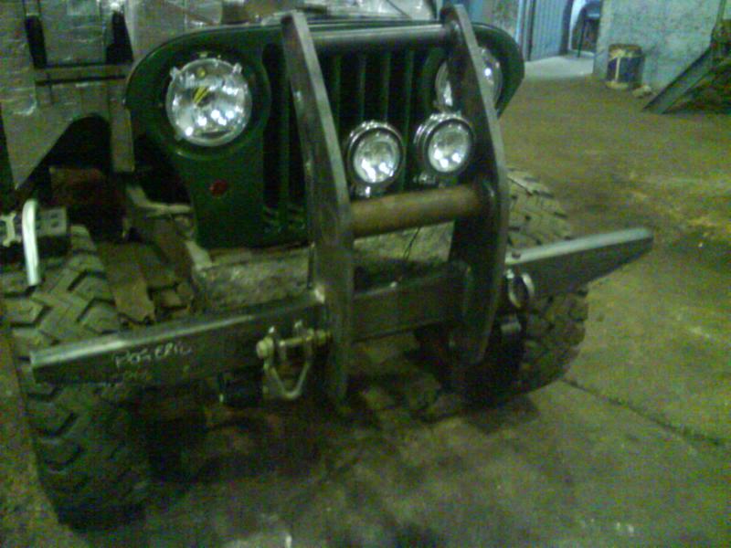

    Parachoque e quebra mato dianteiro
    O Eng. Paulo estava com vontade de trabalhar, então decidimos fabricar o parachoque dianteiro com quebra mato, depois de uma breve pesquisa na net, começamos a obra
    Miniaturas de Anexos Miniaturas de Anexos -dsc08378.jpg   -dsc08380.jpg   -dsc08383.jpg   -dsc08386.jpg   -dsc08384.jpg

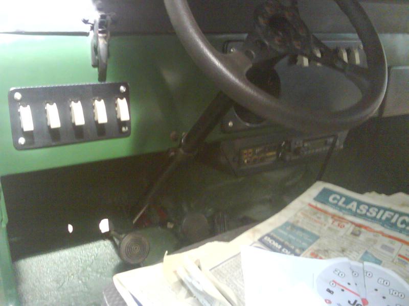

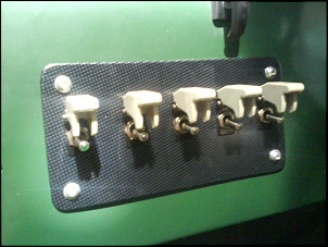

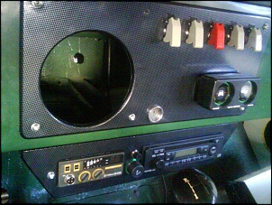

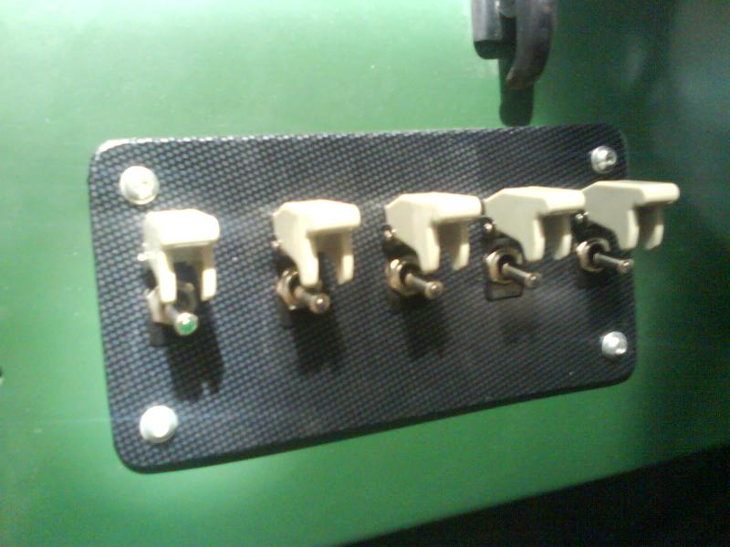

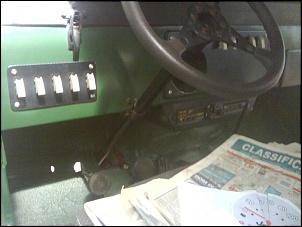

    Continuação do Painel

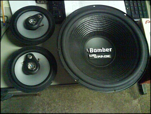

    Amigo Renatinho, quaaaaaaaaaaaase conseguiu concluir o painel, ainda faltam detalhes, mas está ficando muito bom, anexo as fotos, e o sistema de som da "azeitona", tá ficando nervoso.
    Sub e Modulo: doação do Marcel cunhado
    Falantes pequenos: doação do Renato
    Px: doação Vinhedo
    Puts, tive que gastar no rádio
    Miniaturas de Anexos Miniaturas de Anexos -dsc08373.jpg   -dsc08392.jpg   -dsc08394.jpg   -dsc08393.jpg   -dsc08374.jpg

    Observe a foto abaixo:
    Já que seu Jeep é SPOA, não seria interessante colocar um HIGHSTEER para passar as barras de direção para cima dos feixes?
    Achei esse tubo de freio muito dobrado perto da sapata do feixe. Não teria como melhorar isso?
    Abraço.

    Lucas, vc sabe que eu não tinha reparado no tubo, agora vendo na foto é que fui conferir lá no jeep, e está realmente esguelado, preciso ver isso...
    bem analisado.
    High Ster é uma opção, ainda porque, não aprontei a parte do volante à caixa e nem da caixa à roda. Preciso pesquisar mais sobre isso, e ver quanto vai me custar. Vc adaptou? fica muito melhor?qto gastou?
    Aproveitando, segue mais algumas fotos do parachoque dianteiro, não deu pra avançar muito esses dias devido a um problema técnicortopédico, (anexo)
    Miniaturas de Anexos Miniaturas de Anexos -dsc08396.jpg   -dsc08397.jpg   -dsc08398.jpg   -dsc08399.jpg   -dsc08403.jpg

    Não adaptei ainda. Meu Jeep tá indo pra oficina para umas melhorias, e se tivesse SPOA colocaria esse highsteer, para evitar que as barras batem em pedras numa trilha.

    Parabéns ...
    São detalhes mas fazem uma diferença que não tem como não olhar.
    O Parachoque cortado, muito bonito.
    Spoa da uma cara mais agressiva, um dia faço no meu tbm.

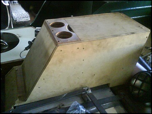

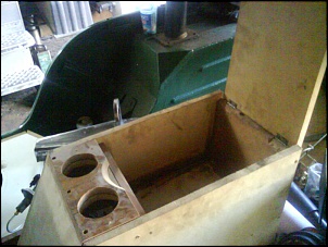

    Leito, parabéns pela empreitada, tá ficando mt bom...ah! eu coloquei meu cd player em um console entre oc bancos, copia dos americanos...hehe!!! Se interessar dá uma olhadinha no meu, tem fotos aqui: http://www.4x4brasil.com.br/forum/sh...ghlight=hakuna

  • #36
    Citação Postado originalmente por Rodolfo Ourique Ver Post
    Rodolfo, show de bola seu jeep, acabamento impecável, já estava achando que o Azeitona ia ficar muito cheio de "trick,trick", mas ví que vale a pena caprichar, por acaso, meu console tambem está no meio dos bancos, ainda não terminei, falta acabamento, mas ficou muito parecido com o seu.Como vou colocar um px tb, optei em baixo do painel.
    Parabéns (mais o melhor mesmo é o nome do jeep) Hakuna Matata
    dá onde vc tirou isso véio, é muito loco !!
