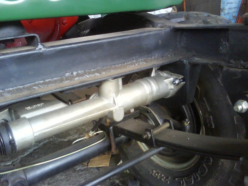

Observe a foto abaixo:
http://www.4x4brasil.com.br/forum/at...1&d=1271172010
:arrow: Já que seu Jeep é SPOA, não seria interessante colocar um HIGHSTEER para passar as barras de direção para cima dos feixes?
:arrow: Achei esse tubo de freio muito dobrado perto da sapata do feixe. Não teria como melhorar isso?
Abraço. :concordo:
Lucas, vc sabe que eu não tinha reparado no tubo, agora vendo na foto é que fui conferir lá no jeep, e está realmente esguelado, preciso ver isso...
bem analisado.
High Ster é uma opção, ainda porque, não aprontei a parte do volante à caixa e nem da caixa à roda. Preciso pesquisar mais sobre isso, e ver quanto vai me custar. Vc adaptou? fica muito melhor?qto gastou?
