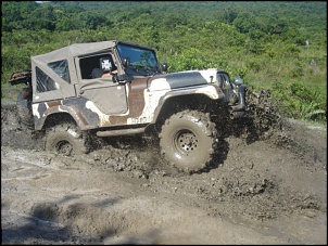

    modificações na viatura ao longo dos anos...
    Motor - 4.1 opala gasolina, ignção eletronica (já foi alcool e voltou a gasolina) agora com carburador 3e
    Direção hidráulica com caixa de S10 e bomba de opala
    Freio a disco nas 4 rodas pinça Kombi
    Hidrov. opala
    Pneus 33 3K New Frederico (antes eram Mud)
    Rodas Mangels
    Suporte de Galão, estepe, parachoque, towbar, sto antonio e Gailoa Keko
    Pedaleira suspença Opala
    Capota conversível Atlantida
    Coluna de direção Monza e volante do Vectra
    Freio de estacionamento hidráulico Fess
    Câmbio Clark 4m
    Relação 12x47
    Bloqueio 100% traz e dianteiro a ar Micromac
    7 farois de milha dianteiros e 1 trazeiro
    instrumentos cronomak
    Guincho warm 8000 ( antes era work 9000)
    PX
    Bancos Alpha 164 couro e elétricos
    Suspeção Toyota (antes eram Extreme)
    Carroceria em fibra completa Fiber 4x4
    Miniaturas de Anexos Miniaturas de Anexos A Vaca-dog-050.jpg   A Vaca-3-rios-126.jpg

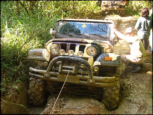

    É o seguinte, agora tirei a capota da Atlantida, quadro de parabrisas, santo antonio e gaiola, agora tudo é de fibra!! Quadro, portas e teto com teto solar... só falta adaptar a lona que fica tudo nos trinques!!! E de brinde ganhei vidros elétricos, depois vou colocar som e alarme... hahahah
    tem uma foto anexa, mas tem mais fotos no site:
    http://www.cpor4x4.net/3_rios_fev_2007.htm
    Miniaturas de Anexos Miniaturas de Anexos A Vaca-3-20rios-20fevereiro-2007-20265.jpg

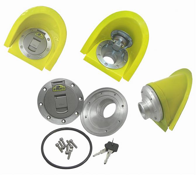

    bocal de tanque
    Citação Postado originalmente por w@ldo Ver Post
    O Frederico tem o bocal em fibra que encaixa perfeitamente no bocal do tanque, acho que até se cortar a lata e enxertar o pedaço de fibra, deve dar um bom resultado.... com isso comprei apenas a tampa, fixando ela no bocal a vedação é perfeita!!!
    Vejam se esta solução da Donatti resolve...
