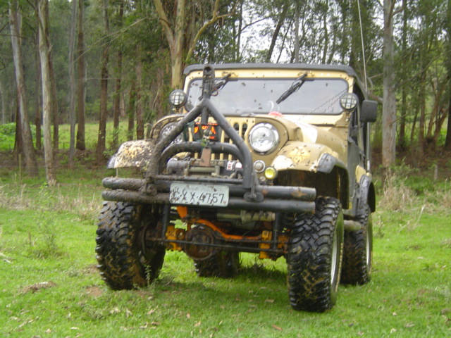

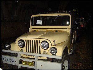

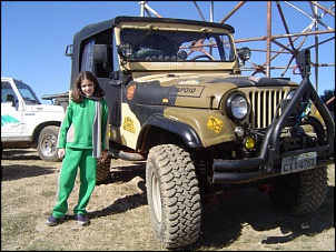

    Bora lá falar da viatura... a criança, apesar da idade é um CJ5 57 com as seguintes modificações:
    Motor - 4.1 opala gasolina, ignção eletronica
    Direção hidráulica com caixa de S10 e bomba de opala
    Freio a disco nas 4 rodas pinça Kombi
    Hidrov. opala
    Pneus BF 33 MUD
    Rodas Mangels
    Suporte de Galão, estepe, parachoque, towbar, sto antonio e Gailoa Keko
    Pedaleira suspençao Opala
    Capota conversível
    Coluna de direção corsa
    Freio de estacionamento hidráulico
    Câmbio Clark 4m
    Relação 12x47
    Bloqueio 100% traz e dianteiro
    4 farois de milha dianteiros e 1 trazeiro
    instrumentos cronomak
    Guincho work 9000
    PX e PY
    Bancos Alpha 164 couro e elétricos
    Suspeção Extreme
    Alargadores de paralamas e rodas
    agora seguem as fotos, de qando comprei... como ficou... e as próximas modificações...
    Miniaturas de Anexos Miniaturas de Anexos A Vaca-foto_181_655.jpg   A Vaca-itu032_642.jpg   A Vaca-jeep_135.jpg   A Vaca-picture101_127.jpg   A Vaca-picture100_100.jpg

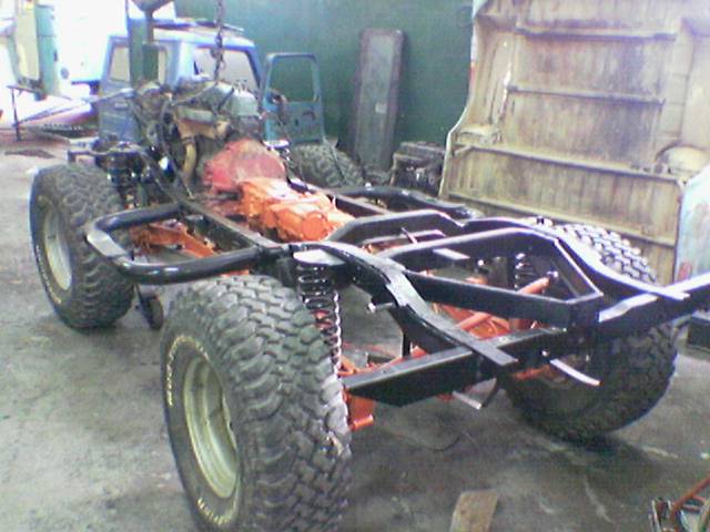

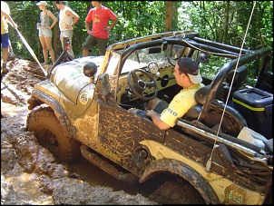

    O que vc diz da suspensão da Extreme? Ta contente? Faz quanto tempo que vc fez?

    Tb estou curioso qto à suspensão, tens fotos dela trabalhando na trilha ?

    Fernando/Eduardo, estou com a suspenção a um ano e meio... já fiz vários ajustes e o próximo passo é colocar dois amortecedores por roda, o carro fica muito macio e empina muito em erosões... agora que estou trocando a carroceria dele acho que vou aproveitar melhor a suspenção pois vai ser tudo de fibra, então acho que fica mais silencioso... quanto ao trabalho dela na trilha... tenho algumas fotos, só que estou viajando, semana que vem eu volto para SP e posto para vcs, ok?

    Alguns de vocês sabem que a Vaca foi para o Brejo, capotou, ainda bem que ninguém se machucou e a carroceria novo ainda não estava colocada... o bichinho deve ficar pronto até o dia 15 de Abril, este final de semana tiro umas fotos do bagulho desmontado....

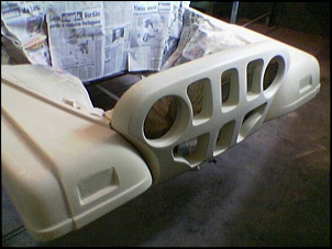

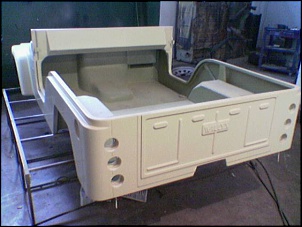

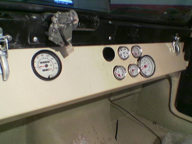

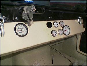

    Seguem algumas fotos da reforma... 8)
    Miniaturas de Anexos Miniaturas de Anexos A Vaca-imagem_093__123.jpg   A Vaca-imagem_090__545.jpg   A Vaca-imagem_086__390.jpg
    Usuário Avatar de Hélio
    17/03/2003
    Sto André/SP
    531
    Belz Waldo !
    É, a vaca vai ficar "o bicho".
    Esta grade dianteira, é a mesma daquele CJ lá do RJ (acho que é Mamuth). Esta grade veio junto com a carroceria ou foi feita especialmente pra vc?
    []'s curiosos

    Fala Hélião, a carroceria quem fabrica é o Frederido, ele esta sempre no Ibira de quinta, ele que montou o carro do Adrenalama, essa grade é opcional, a diferença que tem para o Mamuth do RJ é que ela não é de sobrepor, ela realmente substitui a grade dianteira do CJ, achei que ficava invocado e coloquei... repare nos paralamas dianteiros com alargador numa mesma peça... hahaha um luxo o meu lixo!!!

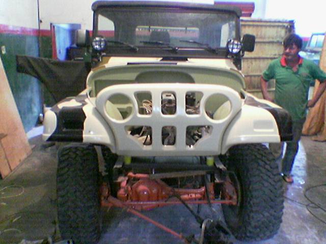

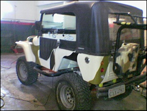

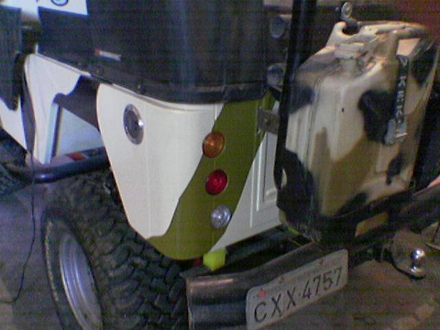

    A Vaca esta quase pronta novamente, olhem como esta ficando...
    Miniaturas de Anexos Miniaturas de Anexos A Vaca-imagem_097__162.jpg   A Vaca-imagem_099__829.jpg   A Vaca-imagem_100__445.jpg   A Vaca-imagem_102__186.jpg
    Waldo,
    Perguntinha básica: Quanto ficou a carroceria e a pintura?
    Ficaram show de bola.
