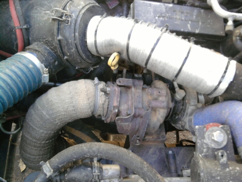

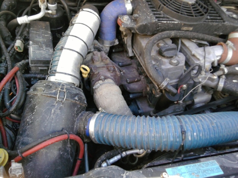

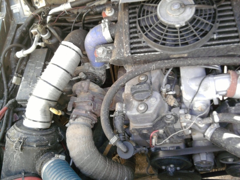

    Após passar algumas raivas com pane elétrica.
    Descidi do nada encarnei o capeta e ranqueei toda Meca da Hilux.
    Chega de pane elétrica após algumas entradas em água ainda mais que tem modulo p/ tudo no carro.
    Optei por uma mecânica mais simples, coloquei um MWM 2.8 com a caixa e redução da Nissan Frontier para evitar adaptações, fiz um coletor de escape melhorado e uma boa turbina trabalhada empurrando 1.8 bar p/ entrar mais na baixa, por não andar a mais de 120 km mesmo não tem o porquê de uma turbina monstra p/ trabalhar em alta.
    Estou gostando muito, não tem aquela pegada do D4D chipado, mas estou com uma força sobrando na Cheroka. Só falta o dual case que será o próximo passo.
    E La vou eu novamente p/ o IMETRO...hehehehehehe

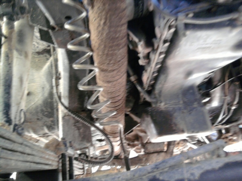

    Algumas mudanças na XJ
    Ficou o seguinte a mudança:
    Suspensão dianteira com feixe de molas traseira da Toyota Bandeirantes com 4 laminas e jumelo articulado.
    Suspensão traseira com feixe de molas traseiras da Toyota Bandeirantes com 4 laminas e jumelo articulado.
    Amortecedores Pro-Comp.
    Aumentando a caixa de rodas traseira para entrar os pneus 38.
    Nova mecânica MWM 2.8 turbo diesel + 2 bar de preção na turbina, caixa de marcha (Nissan Frontier) e redução (Nissan Frontier) 2006.
    Eixos do Troller dianteiro e traseiro
    Bloqueio de diferencial Kaiser (eixo traseiro) e Macrotorque (eixo dianteiro).
    Não teve muita mudança, somente a mecânica mesmo.
    Gostei muito do MWM, não fica nada atrás o D4D mesmo tendo mais cavalaria.
    Porem o 2.8 tem um torque maravilhoso e uma puta força...
    Uma grande vantagem do MWM sobre o D4D, fica na parte elétrica. Apenas um fio na injetora e um positivo e negativo p/ o arranque... contra um chicote gigantesco e varios sensores, que o da Hilux tem de sobra...
    foto com o novo motor...
