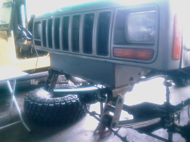

Ai vai umas alterações que fiz em minha cheroka...

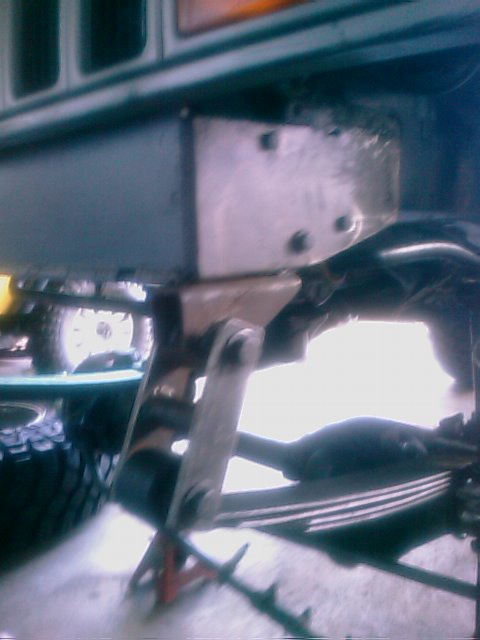

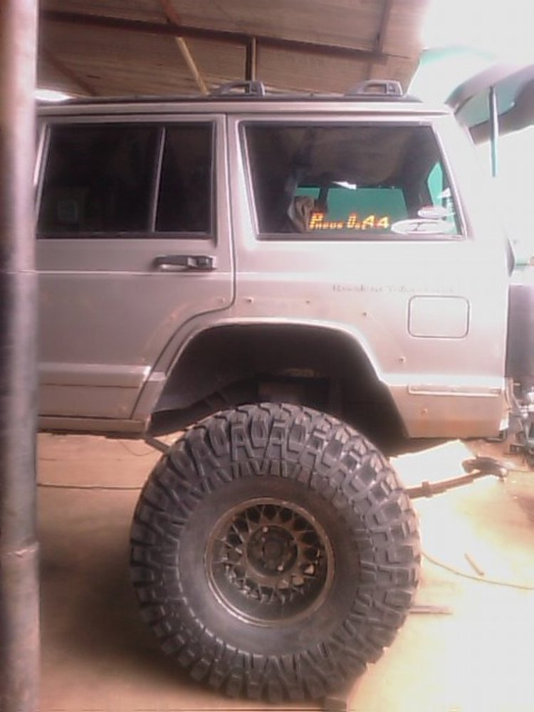

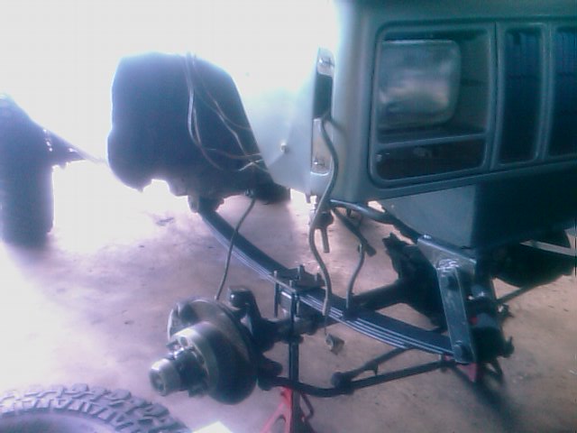

Suspensão dianteira com feixe de molas traseira da Toyota Bandeirantes com 4 laminas e jumelo articulado.
Suspensão traseira com feixe de molas traseiras da Ford Ranger.
Amortecedores Pro-Comp.

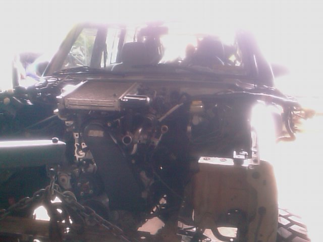

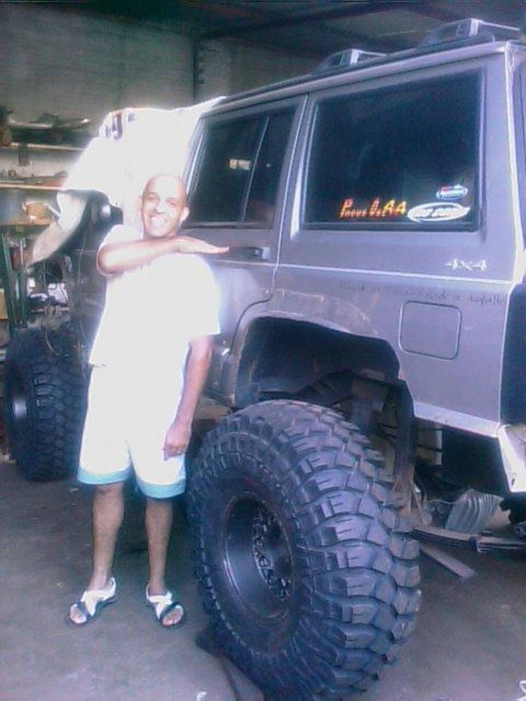

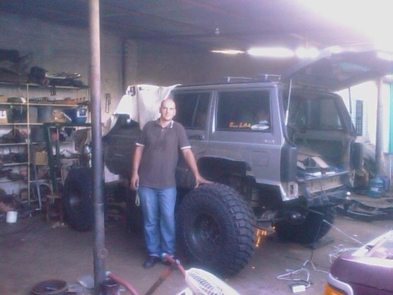

Aumentando a caixa de rodas traseira para entrar os pneus 38.

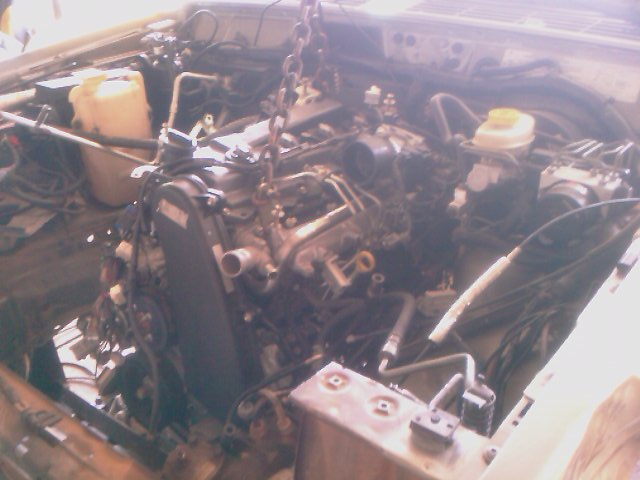

Nova mecânica 3.0 D 4 D turbo diesel + chip de aumento potencia, caixa de marcha (Hilux) e redução (SW4) 2008.

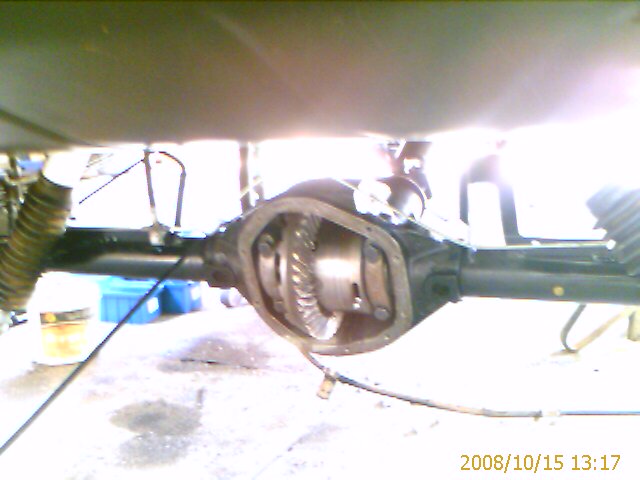

Eixos do Troller dianteiro e traseiro
Bloqueio de diferencial Kaiser (eixo traseiro) e Macrotorque (eixo dianteiro).
Logo coloco mais detalhes.
Eixos antes da suspensão com feixes, usando Kit da ProComp.

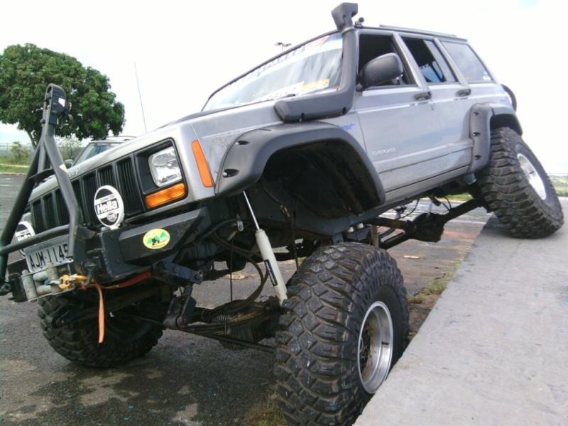

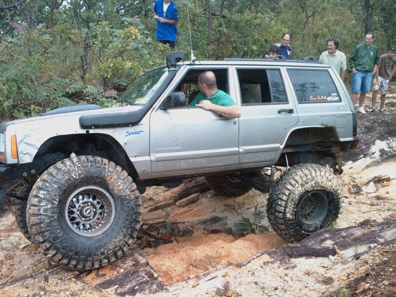

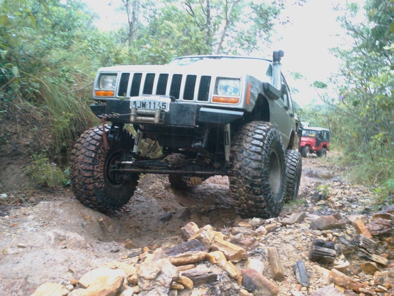

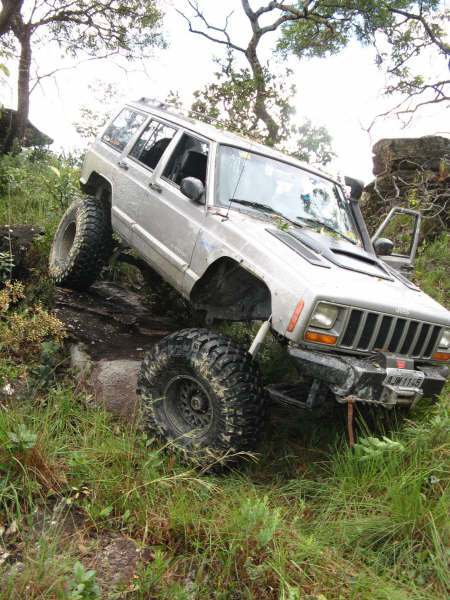

mais fotos ja na trilha... em teste...

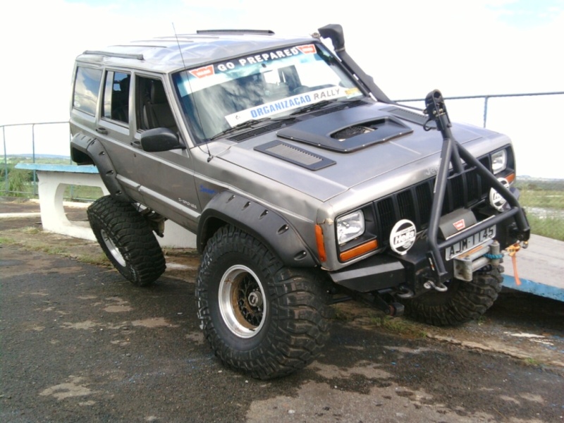

mais fotos da cheroka...
ja tinha os articulados na dianteira, agora com os novos jumelos na traseira...
