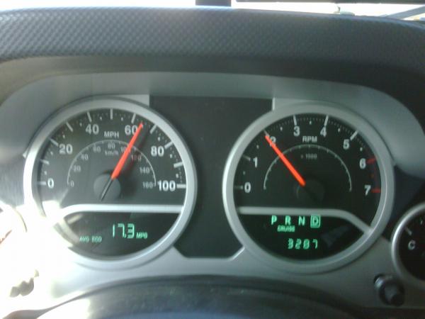

    Diferenças na rotação do motor.
    Com pneu original:
    Com os pneus 37:
    Agora o detalhe irritante na segunda foto é a luz da pressão do pneu, logo abaixo da letra D. PQP!!! Toda vez que ligo o carro ela fica apitando e fica acesa. Tenho que ir na concessionária para resolver isto...

    E o MPG diminui, gastando mais combustível mesmo com menor rotação.
    Fernando, ainda não dá pra saber exatamente o quanto ele ficou mais gastão pois quando tirei a foto com os 32 havia acabado de encher o tanque e tinha rodado por muitas avenidas sem semáforo. E agora que coloquei os 37, peguei muito trânsito e muito semáforo. Vou saber o quanto ele ficou mais gastão somente após abastecer e rodar na mesma condição.

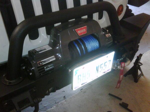

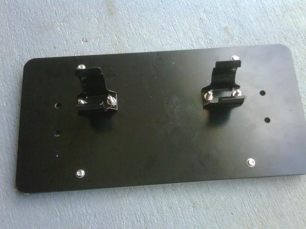

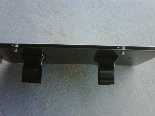

    Quem disse que aqui não se faz adaptação? Acabei de fazer uma...
    Comprei um suporte para placa dianteira que permite que vc coloque e remova a placa de forma rápida e fácil. Porém este suporte foi feito para ficar fixo na guia do guincho, só que aquela com roletes. E no meu caso, estou usando cabo sintético então tirei a guia com roletes e coloquei uma lisa. Conclusão: o suporte não iria mais servir e eu teria que encontrar outro lugar para por a placa.
    Mas ai entra o jeitinho brasileiro... hehehehehe. Eu percebi que as presilhas poderia ser inseridas dentro da guia do guincho e desta forma, o suporte poderia ser utilizado. Então peguei a furadeira, reposicionei os suportes e pronto. Está lá a placa no lugar. Quando entrar na trilha, é só remover e guardar a placa dentro do caro!!!
    Aqui tem a parte de trás do suporte, com os furos originais e as presilha já presas nos novos furos:
    E aqui, a placa no seu devido lugar:
    Foto mostrando onde a placa fica encaixada:

    Citação Postado originalmente por FernandoRisso Ver Post
    Fernando,
    A coisa tá feia...
    O marcador de MPG fica oscilando entre 14.8 e 15.2. Ou seja, acho que este será o consumo a partir de agora.
    E tem mais, na rodovia, se eu for até 65 mph o câmbio fica em 4 marcha. Se eu tentar passar disto, ele reduz para terceira e de lá não sai. Ou seja, se eu quiser andar a 70 ou 75 mph, vai ficar em terceira direto. E olha que eu acionei o piloto automático entre 75 e 70 em uma reta e mesmo assim o câmbio não foi para a quarta...
    Talvez no futuro tenha que vir mesmo a relação 4.88 ou 5.13.
