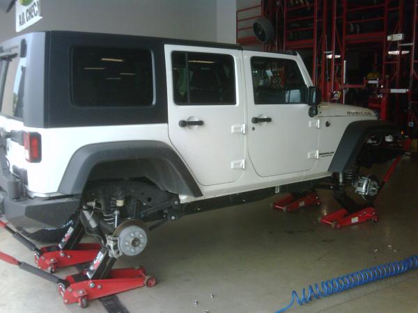

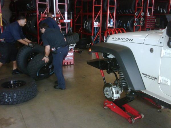

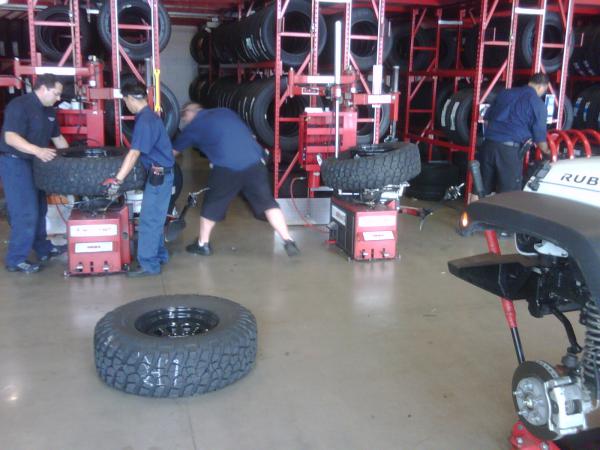

    Desde que coloquei os pneus 37 montados nas rodas de ferro, a luz do painel que indica pressão baixa dos pneus ficou acesa. Fui na concessionária e eles detectaram que o sensor instalado estava errado. Era de outro carro.
    Voltei na loja que me vendeu e os caras começaram a procurar no computador. Digita daqui, digita dali, espera um pouco, telefona pra um, liga pra outro, volta a digitar e conclusão: me venderam o sensor errado.
    Venderam o do modelo 2009. Só que a Jeep mudou algo no sistema eletrônico do JK e portanto as versões de 2007 a 2009 tem algumas coisas diferentes para a versão 2010. Tanto é que o módulo de potência e que libera o bloqueio em 4x4 hi ainda não está disponível para o 2010.
    Enfim, hj me ligaram da loja e fui lá para efetuarem a troca. Removeram os 5 pneus e trocaram os sensores. Foi só andar alguns metros e a luz apagou.
    Problema solucionado!!!
    Seguem algumas fotos tiradas na loja:
    Alexandre K
  • #415
    Outro fato importante para ser relatado:
    Desde que coloquei os 37 eu não chequei a pressao dos pneus. E eu estava achando o carro muito bobo na rodovia. Jogava muito. Não podia ter um vento lateral que parecia que ia mudar de faixa. Estava até meio preocupado com isto.
    Pois bem: hj após sair do centro automotívo, os caras colocaram 37 libras em cada pneu. O Jeep virou outro carro. Parou de dançar e parece que agora está até mais solto e consegui andar muito melhor com ele na rodovia. Consegui chegar com segurança até a 80 mph e o MPG se manteve em 15.1, mesmo andando mais rápido.
    E o giro do motor também ficou mais baixo. Consegui usar quase sempre a quarta marcha acima de 60. Ele só reduzia quando eu realmente pisava mais forte. Portanto, não sei com quantas libras os pneus estavam, mas agora o carro está muito mais gostoso de dirigir e está parecendo mais firme e econômico. Vamos ver o que vai dar...

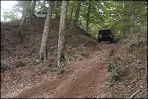

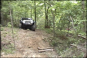

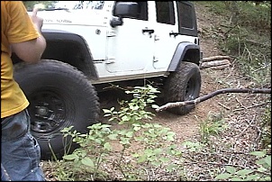

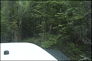

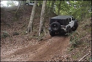

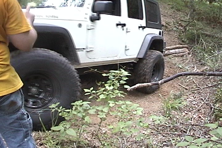

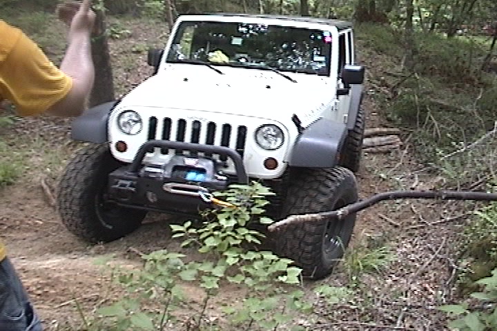

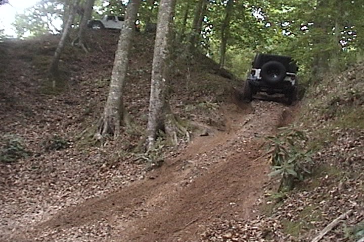

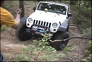

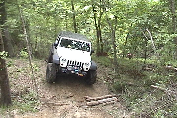

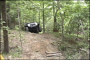

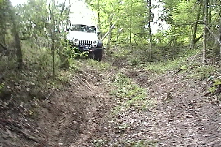

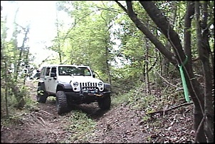

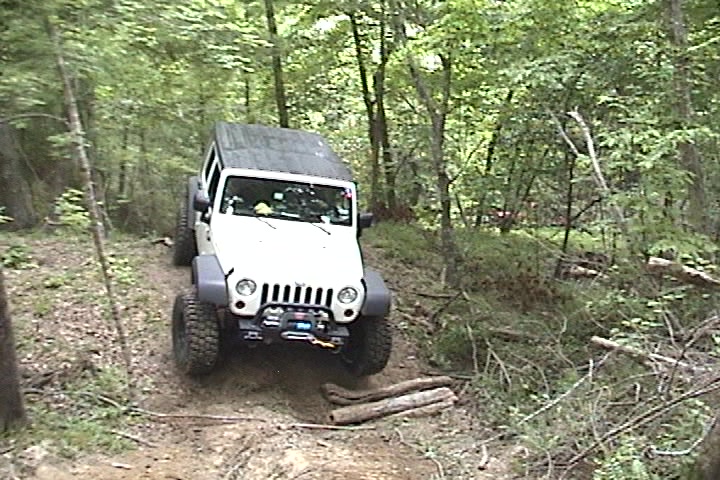

    FDS passado participei de um evento de Jeeps realizado no estado da Louisiana, a 500 km daqui de casa.
    A viagem foi tranquila, apesar de parecer que eu estava em um navio em alguns momentos, pois peguei muito vento lateral na estrada e tinha momentos que o Jeep queria, porque queria mudar de faixa... PQP!!!
    Ainda estou editando os vídeos mas já tenho algumas fotos que dá para colocar aqui.
    Não andei no barro. O terreno era muito irregular com subidas e descidas muito íngrimes. Eu nunca tinha feito trilha neste tipo de situação, mas foi bem legal. E no final, pudemos andar no leito de um rio, onde pude pela primeira vez andar em areia.
    No ranking de trilha deles, esta trilha tinha obstáculos classificados de nível 4 a 7. Apenas para referência, as trilhas mais pesadas de Moab tem classificação de 8 e 9 e trilha de dificuldade 10 somente a Rubicon na Califórnia.
    Seguem algumas fotos:
    Foto 1- Dá pra ver a lanterna de freio do carro que estava a minha frente, lá embaixo....
    Fotos 2 a 5- Descendo a ladeira. Ao final desta descida, tive que remover as ponteiras do pára-choque pois os pneus rasparam muito nelas. Agora que já removi, vai ficar sem mesmo...

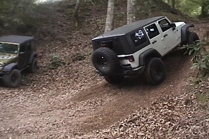

  • #418
    Mais algumas.
    Miniaturas de Anexos Miniaturas de Anexos 2010 JK Unlimited Rubicon-jeep-jamboree-st-francis1-2010_04_25_07_27_34-003267.jpg   2010 JK Unlimited Rubicon-jeep-jamboree-st-francis1-2010_04_25_07_27_34-003302.jpg   2010 JK Unlimited Rubicon-jeep-jamboree-st-francis1-2010_04_25_07_27_34-003440.jpg   2010 JK Unlimited Rubicon-jeep-jamboree-st-francis1-2010_04_25_07_27_34-003503.jpg   2010 JK Unlimited Rubicon-jeep-jamboree-st-francis1-2010_04_25_07_27_34-003531.jpg
