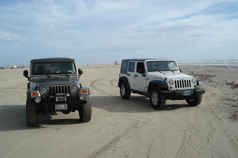

    Comprei final de dez um troller 2010. Gostei muito da tecnologia da jeep. É muito show. Qual o consumo dessa criança?
    Que jeep é esse ao lado do seu? Ainda é fabricado?
    http://www.4x4brasil.com.br/forum/at...8&d=1260549245
  • #177
    Trollão é show!!! Sinto muitas saudades do meu. Este motor 3.0 é muito bom...
    Este Jeep ao lado do meu é um TJ. Ele foi fabricado até 2006 e depois entrou o modelo novo, igual ao que eu tenho. Este dai também é a versão Unlimited, que no caso do TJ ainda tem somente duas portas mas o chassis é maior que o chassis do jeep duas portas que estamos mais acostumados a ver rodando pelas ruas.
