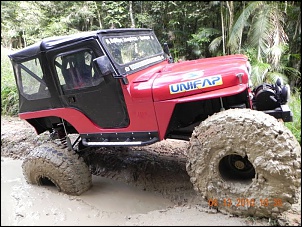

Hoje de manhã dei um rolê com o PitBull pela cidade, umas esticadinhas nervosas e passei no encontro de carros antigos no centro da cidade.
Dia 21 e 22 Agosto temos trilha/Acamp. marcado, trilha do Faxinal do Bepe, famosa aqui da região, 30 Km de Botuverá para o Faxinal do Bepe -Apiúna/Blumenau. É um vilarejo no meio da reserva da serra do Itajaí, lugar muito lindo e vou relembrar os tempos de criança, quando começei a fazer trilha. .
E ai Juninho, tudo bom? quantas polegadas sao os aros de seu jeep? pois tenho 37x14,5 em minha dodge com rodas 10 e estou achando muitos redondos!! esses pneus sao bons no barro?? vc esta usando molas de que, ou mandou fazer? abraço

Felipe, tudo bem. São 16x12'', ficando 16x13'' com o beadlock.
Os pneus são ótimos, desde que usados com beadlock e com calibragem baixa, (entre 8 e 6lbs). Eles limpam muito bem com essa calibragem, parece um trator de esteira, não troco por nada (a não ser os boogers-SS )

Eta que ficou grande o cjtao hein,alegria na certa.
mas me diz uma coisa,
se as homo ja começaram a ir pro saco.......
como estao os cubos e os parafusos de roda/avm etc.......?
Da uma atençao especial a isto sempre que for sair ok,é a onde o bicho vai pegar pra valer
quando andavamos com a F com os 35" era só alegria nao incomodava........
mas dai com os 40" a coisa desandou, justamente nestas peças,cubos,rodas,parafusos,tudo relaçionado aos parafusos de eixo deu pau sem dó ,chegou a degolar os parafusos da roda trazeira por inteiro,mesmo com os cubos da ENSIMEC
mesmo depois de gastar uma fortuna com forjas e peças especiais ainda assim partia coisas ,e dava sustos as veses......
entao é assim pneuzao e motorzao tem que reaprender a andar, senao pode dar m* facinho,andar prensado o tempo todo em trilhas força demais o conjunto nao tem jeito
SAIU DA TRILHA COM CARRO DESTE PORTE,TEM QUE VERIFICAR GENTE....nao pode ter preguiça mesmo.
divirtaçe muito com seu carro JUNINHO mas ISTO AI AGORA É CARRO DE CORRIDA E COMO TAL TERA QUE SOFRER UMA ENORME MANUTENÇAO PREVENTIVA ANTES/DEPOIS E DURANTE.
