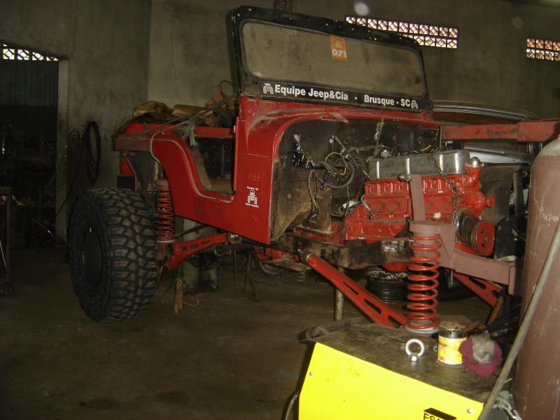

  • #224
    Follow Up..
    Ontem colocamos a carroceria sobre o chassis para ver o que teria que cortar.
    Hoje a esmerilhadeira roncou solta cortando lata e tudo que vinha pela frente, amanhã o serviço continua.
    Ao longo da próxia semana a parte de baixo será pintada e a carroceria liberada para fazer lata e pintura com extrema urgência.
    []s, correndo contra o tempo.
    Miniaturas de Anexos Miniaturas de Anexos CJ5 1955 ''Pitbull'': GM 6cc 4.1 Turbo, 38.5x14.5-cj5-1-.jpg   CJ5 1955 ''Pitbull'': GM 6cc 4.1 Turbo, 38.5x14.5-cj5-2-.jpg   CJ5 1955 ''Pitbull'': GM 6cc 4.1 Turbo, 38.5x14.5-cj5-3-.jpg   CJ5 1955 ''Pitbull'': GM 6cc 4.1 Turbo, 38.5x14.5-cj5-4-.jpg   CJ5 1955 ''Pitbull'': GM 6cc 4.1 Turbo, 38.5x14.5-cj5-5-.jpg

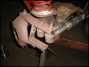

  • #225
    Todos componentes dos eixos estão prontos, faltam apenas usinar e temperar os semi-eixos.
    Freios a disco nas 4 rodas - OK
    Panhards - OK
    High Steer - OK
    Seguimos...
    Miniaturas de Anexos Miniaturas de Anexos CJ5 1955 ''Pitbull'': GM 6cc 4.1 Turbo, 38.5x14.5-cj5-6-.jpg   CJ5 1955 ''Pitbull'': GM 6cc 4.1 Turbo, 38.5x14.5-cj5-7-.jpg   CJ5 1955 ''Pitbull'': GM 6cc 4.1 Turbo, 38.5x14.5-cj5-8-.jpg   CJ5 1955 ''Pitbull'': GM 6cc 4.1 Turbo, 38.5x14.5-cj5.jpg

  • #226
    Usuário Avatar de Kim
    17/10/2005
    Nova Aliança do Ivaí/PR
    10,357
    Vai sobrar alguma lata????
    Cortou quase tudo!
  • #227
    Cortou quase tudo!
    Alívio de peso Kim, hehe.
    Na parte traseira, para os amortecedores e suportes de mola, tivemos que fazer um rombo, deu ate dó
    Abraço.
