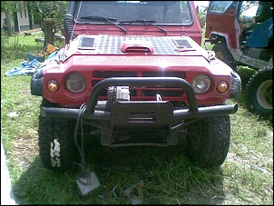

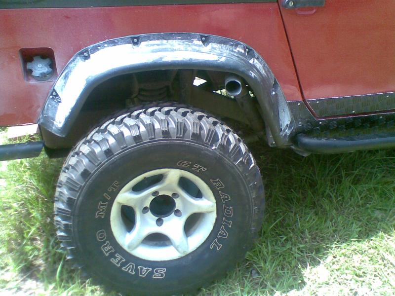

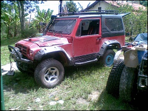

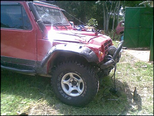

    Dando uma atualizada no topico:
    - foto 01, Alargador de paralama outro modelo ficou bem largo, eu gostei mas tem que se acostumar.
    - foto 02, novo para choque foi colocado chapas de aluminio sob o capo e paralamas.
    - foto 03, escapamento levantado, e nova tampa do combustivel.
    - foto lateral foi colocado chapa de aluminio como acabamento da porte e alargadores.
    Por enquanto e isso acho que semana que vem ele esta pronto ai posto mais fotos.

    fala joão,
    show as fotos...
    qual pneu vc está usando?!
    os alargadores são rígidos?! será que quando o carro torcer todo não vai pegar nos alargadores?!
    essa tampa do tanque é de metal?! trocou todo o bocal ou só o tanque?! como eu te disse uma vez, apesar do tanque ser plástico, o bocal e a tampa são de metal e enferrujam, entupindo o filtro..
    abs
  • #21
    Valeu Leo. estou usando 33" Saveiro Mud, os alargadores sao rigidos acho que nao pega poi ficou uma distancia boa na verdade ficou pedindo uns 35" heheheheheh.
    A tampa eu coloquei a de plastico da toyota bandeirante bocal e tampa.
