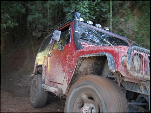

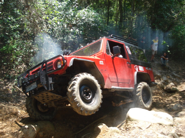

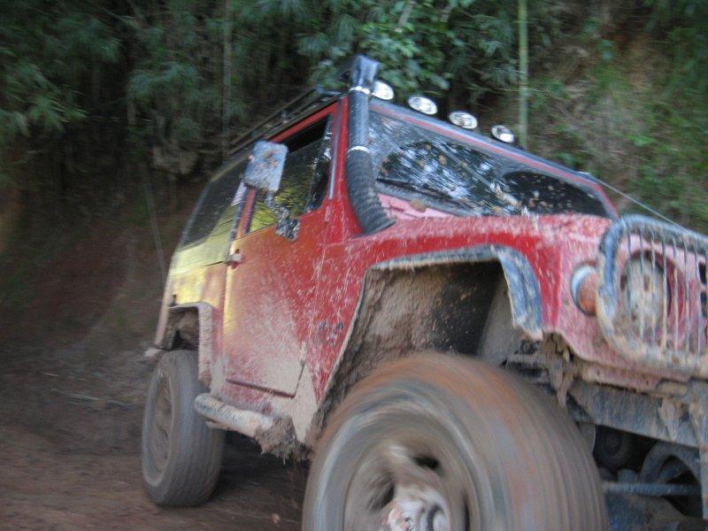

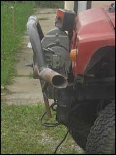

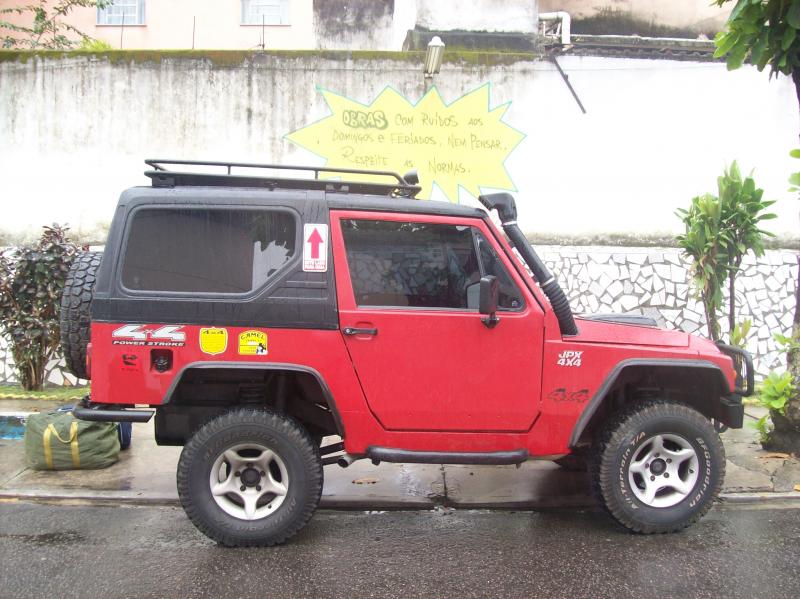

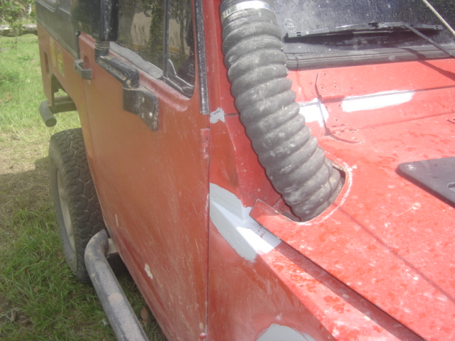

    Blz Pessoal, sou proprietario de um JPX Montez desde 2007 e neste tempo venho dando uma melhorada nele, quando comprei estava parada a 4 anos com a lataria bastante podre, bancos em estado deploravel ruim de tudo, fui batendo cabeca para arrumar e gastei um bom dinheiro sem resultados, optei por nao trocar o motor devido a grande modificacao que acarretaria, atravez do clube do jota conheci o Valdemar dono da Maima Reparos em Mogi da Cruzes ele retifica o XUD e muda o sistema de arrefecimento deixando o motor mais potente e sem o problema do aquecimento, falta ainda amaciar o motor e realizr alguns ajustes na bomba e intercooler para poder colocar a potencia desejada em torno de 120 cv. Agora o Jota esta com o Fabrizio " Praia Seca"ele esta fazendo a funilaria, parachoque novos, alargadores de paralama e outras coisitas, no mais vou relatando aqui.
    Ficha:
    Motor: Super XUD 9 BY Valdemar 120 CV ( turbo intercooler)
    Caixa : peugeot original
    Reduzida: BA9 Auverland Original
    Eixos dianteiro e traseiro: Carraro 43x8
    Pneus: 31 10,5 15 AT BF
    Lift de 5" na carroceria
    Direcao Hidraulica: original
    Guincho Work 12000
    Tem um monte de tralha: Hi lift extreme com kit, Totem colosso, PX,
    4 Farois Hella 500, 2 Farois de milha Hella, bancos de couro, compressor de ar e equipamentos de trilha.

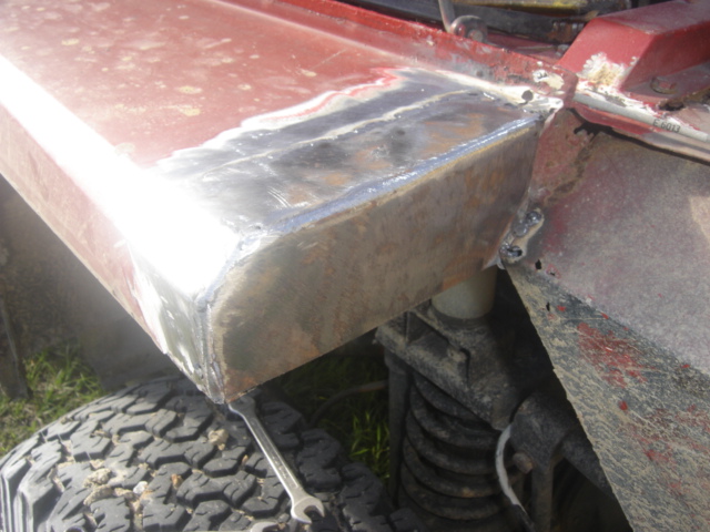

    Reforma com o Fabrizio " Praia Seca"

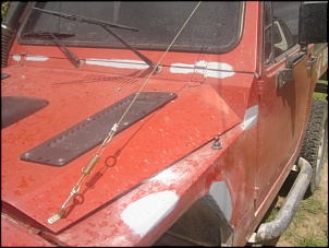

    E os trabalhos continuam!!!!!!!

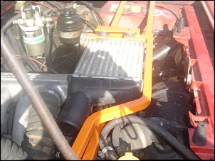

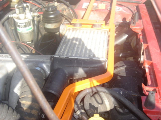

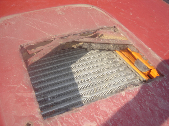

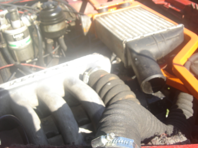

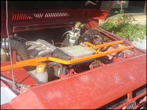

    Segue o novo suporte do intercooler, o Fabrizio vai utilizar canos rigidos no lugar das mangueiras para poder aguentar mais pressao e diminuir o Turbolag o que ajuda num ganho de potencia em torno de 2%.

    Usuário Avatar de leogc
    28/01/2004
    1,894
    fala joão, show as fotos....
    o único problema dessa solução, eu acho, é que acho que fica uma curva muito fechada para o ar sair do intercooler e entrar no motor....o ideal mesmo era mudar a boca de entrada do coletor de admissão....isso é mole de fazer, é só cortar um lado e soldar uma boca ali...ah, e tem que fechar do outro lado também.
