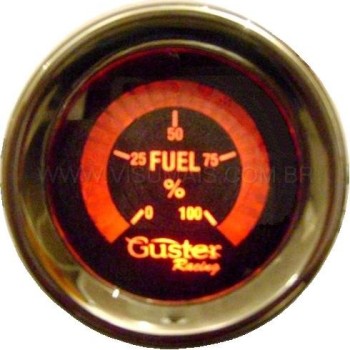

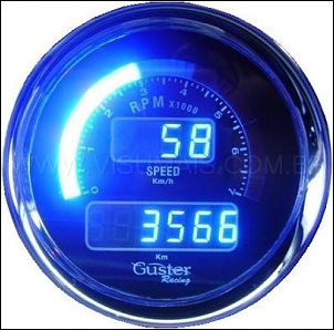

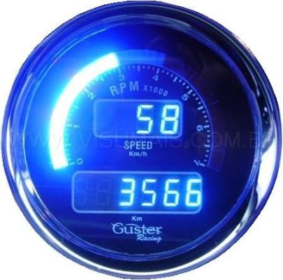

    Comprei alguns intrumentos da Guster Racing para instalar no painel.
    Irei trocar o velocimetro que está quebrado por um MF-70 azul que é Velocimetro / RPM / odômetro total e parcial.
    Trocarei também o mostrador de combustivel original pelo IC-30 azul.
    Minha idéia é montar um painel de madeira, forrado com couro no lugar do original. Bem parecido com a foto abaixo.
    Ainda não decidi os botões que irei utilizar. Alguém tem alguma dica?
    Miniaturas de Anexos Miniaturas de Anexos Engesa f1 87 (titanic)-mf-70.jpg   Engesa f1 87 (titanic)-ic-30.jpg   Engesa f1 87 (titanic)-painel.jpg

    Você vai ligar o velocimetro no sensor de roda ou na t-case?
  • #29
    Usuário Avatar de lmaimone
    02/10/2009
    550
    Imaimone,
    Olá CAVESO,
    Ainda não decidi como ligarei o sensor. Não sei se você já viu mas é o mesmo sistema dos velocimetros de bicicletas (sensor + imã).
    O que ainda não sei é como fixar o imã, para o mesmo não sair voando na primeira acelerada. Quanto ao sensor, um suporte simples já resolve.
    Vou procurar alguem que já tenha feito essa instalação.

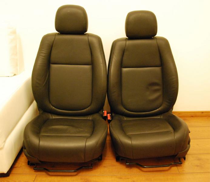

    Bancos
    Mais um presente para a viatura:
    Bancos do 407 em couro com regulagem de altura.
    Só falta arrumar alguém para instalar. Não será possivel utilizar o suporte atual pois ele é um pouco mais alto e os trilhos não são da mesma altura.
    Que falta faz uma maquina de solda
    Miniaturas de Anexos Miniaturas de Anexos Engesa f1 87 (titanic)-banco_engesa.jpg
