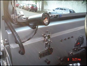

    No painel pretendo fazer parecido com o que vai na foto anexa..
    Mas o painel será a 'sintonia fina' do JEEP, pois tem bastante coisa na lata e mecânica antes do painel... (mesmo assim muito obrigado pelas dicas...)
