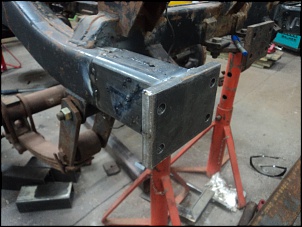

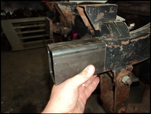

    esse dias fiz o alongamento do chassi na parte traseira, que ja vai ser o suporte do para choque e onde vai fixar os pontos de ancoragem, só ponteei em casa, vou levar na tornearia pra soldar.

    Rodrigo,
    você vai alongar o caixote também, ou fez só para afastar o parachoque?

    Rodrigo,
    Hercilio, vai ser só para afastar o para choque mesmo, e depois fazer um suporte de estepe de abertura lateral fixado no para choque.

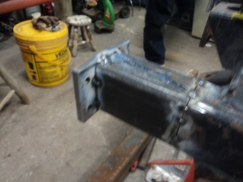

    Edison e tuna obrigado, depois que esse anda vou ter que comprar outro é bom dimais da conta mexe nisso, hoje começo a alongar na dianteira pra instalar o guincho mecânico, vou fazer nesse mesmo esquema com a chapa na frente, ja fixo o para choque e os pontos de ancoragem.

    Citação Postado originalmente por RODRIGO T. Ver Post
    Rodrigão só uma sugestão para o "copiar e colar" faça a emenda em um ânguo de 45 graus /, ou em degrau, fica muito mais resistente
