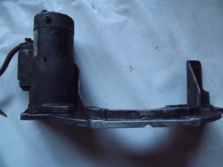

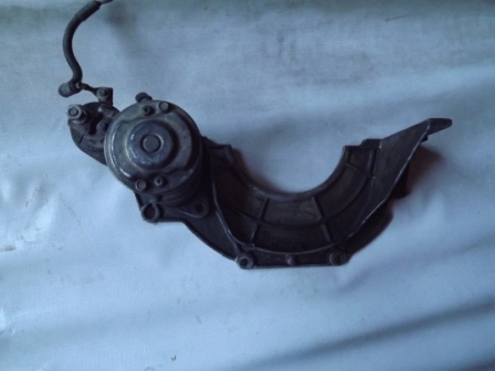

Loiro, vc tem o desenho do flange da capa seca para o motor? estou na mesma situação.. com um motor de omega 4.1 e capa seca da c-20(que pra minha surpresa nao encaixou certo).. tenho como fazer os flanges se vc tiver o desenho facilita muito. quanto ao arranque, volante e embreagem do omega, deu tudo certo ficou bom?
O motor que eu peguei estava em um omega automatico, essa chapa q vc fala é essa das fotos? o motor de arranque deve ser o mesmo... com essa chapa q vc fez o flange?
Anexo 399043Anexo 399044Anexo 399045
