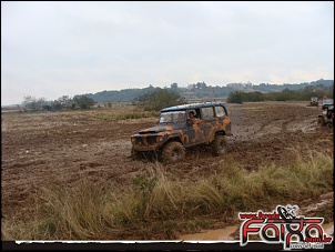

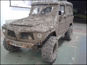

    Só para dar uma atualizada segue umas fotos da ultima trilha que fiz com a bixa..
    Miniaturas de Anexos Miniaturas de Anexos Ford Rural 1972 - Terezinha-2013-06-15-17.51.48.jpg   Ford Rural 1972 - Terezinha-2013-06-15-21.09.31.jpg   Ford Rural 1972 - Terezinha-2013-06-15-21.21.46.jpg
