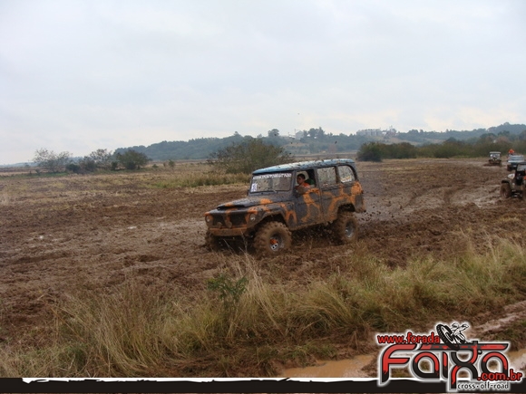

Com o conjunto acertado (motor BOM + caixa + relação + pneu) consegue-se deixar uma rural bem esperta para as trilhas aqui da minha região (barro).
Nunca fiz uma trilha de erosões. Fiz trilhas pesadas de barro que o meu conjunto deixou a desejar...
Coloquei uns Godloko 33" e a camionete ficou muito boa! O teste foi na 9ª Trilha dos Arrozais..
Anexo 300162
