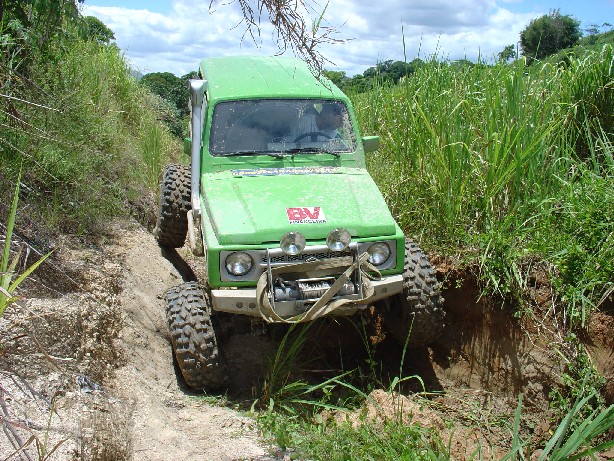

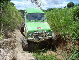

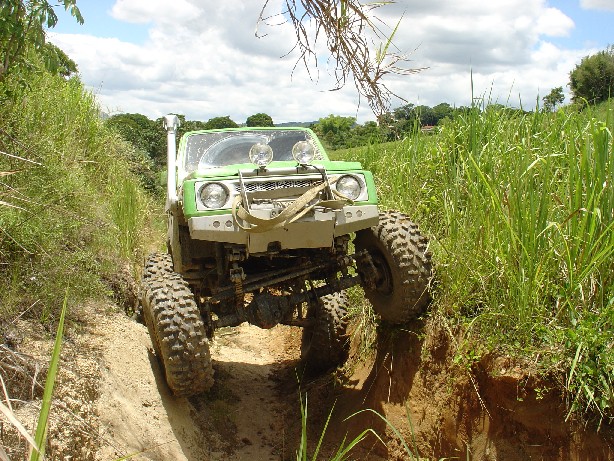

    Aproveitando a proximidade da prova de Trial em Sampa e atendendo aos pedidos de alguns amigos, estou postando aqui algumas informações básicas sobre os Samurai JF Racing.
    Suzuki Samurai 1993:
    Motor e Câmbio Originais
    Escapamento 4 x 1 Truck
    Direção Hidráulica
    Barras de Direção com Uniball (Não existe mais pivôs)
    Over-the-Top Steering (High Steer)
    Eixos Dana 44 (F75)
    Relação 5.38
    Bloqueio Traseiro e Dianteiro - Full Lock Fase IV e ARB Air Locker
    Roda Livre Manual AVM
    Freio à Disco nas 4 Rodas
    Tubulação de freio Aeroquip
    Freio de Mão Independente
    SPOA
    Jumelos Revólver
    Barras de Tração - Dianteira e Traseira
    Cardans com tubo parede 3.2mm
    Guincho Dianteiro Warn 8000
    Rodas Beadlock
    Pneus 3K 35x12,5x15
    Snorkel
    Paralamas de Fibra (para tentar dar um ar "legal" ao carro)
    OBS: Todo o projeto e execução das modificações foi desenvolvido pela JF Racing
    Agradecimentos Especiais:
    Pilin (Pompílio)
    GG (Genivaldo)
    Roni
    Jarrão
    Felipe
    e todos os outros envolvidos
    E OBVIAMENTE OS JORGE FREITAS (PELO ESPAÇO CEDIDO AO TOTAL APOIO E POR TER ATURADO TODAS AS PENTELHICES DE TODOS - MAS COMO A "FAMÍLIA" DIZ, A CULPA DISSO TUDO É SUA)
