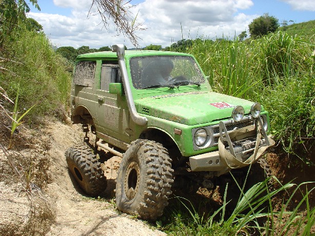

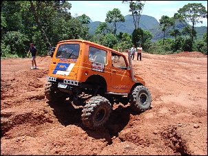

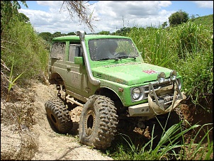

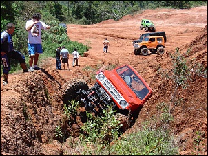

    Aí estão as fotos dos Samurais JF em ação.....................
    Miniaturas de Anexos Miniaturas de Anexos Samurai JF Racing-dsc01449_100.jpg   Samurai JF Racing-dsc01500_173.jpg   Samurai JF Racing-dsc01503_198.jpg   Samurai JF Racing-dsc01506_118.jpg   Samurai JF Racing-dsc01527_141.jpg
