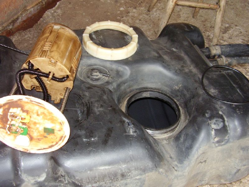

    Vou atrás da bomba da Hilux então ai fica original.
    Quanto mais componentes originais, melhor. Menos chance de dar problema.
    Anexo as fotos da adaptação feita no tanque.
