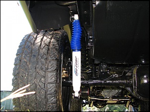

    Molas e amortecedores Pro Comp:
    Miniaturas de Anexos Miniaturas de Anexos CHEROTA - Limited c/ meca Hilux 3.0 D-4D Auto-cherok031.jpg   CHEROTA - Limited c/ meca Hilux 3.0 D-4D Auto-cherok032.jpg   CHEROTA - Limited c/ meca Hilux 3.0 D-4D Auto-cherok034.jpg

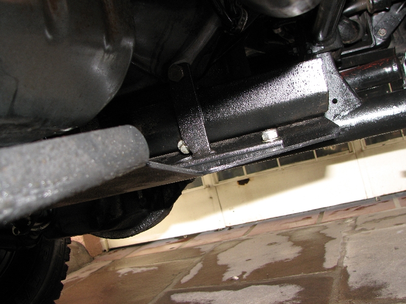

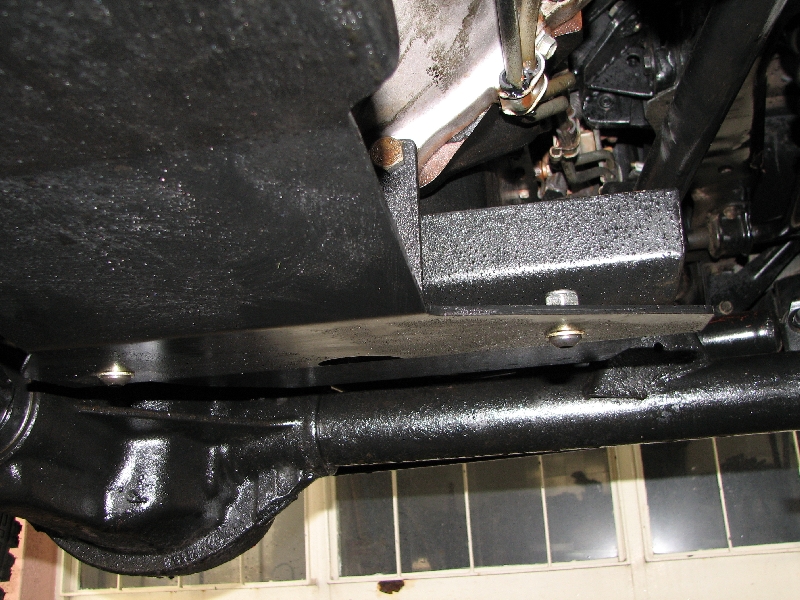

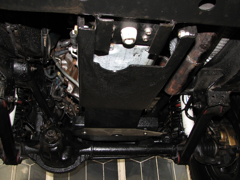

    Chapa de proteção para o cárter do motor e do câmbio.
    Estribo by POWER.
    Miniaturas de Anexos Miniaturas de Anexos CHEROTA - Limited c/ meca Hilux 3.0 D-4D Auto-cherok072.jpg   CHEROTA - Limited c/ meca Hilux 3.0 D-4D Auto-cherok073.jpg   CHEROTA - Limited c/ meca Hilux 3.0 D-4D Auto-cherok074.jpg   CHEROTA - Limited c/ meca Hilux 3.0 D-4D Auto-cherok020.jpg   CHEROTA - Limited c/ meca Hilux 3.0 D-4D Auto-cherok024.jpg
