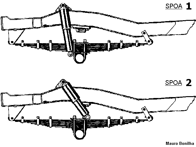

    Pois é, não sobra muito para colocar o suporte direto no eixo como esta na foto que postei, mas isto não influencia soldar ou não uma torre para utilizar amortecedores de maior curso.
    Eu já vi tres tipos de fixação na parte de baixo em eixos originais e que podem ser colocados com torres encima:
    1 - Um suporte que foi montado encima do berço das molas, que ficou encima de todas as molas, mas o problema é que o amortcedor ficou muito tombado (o\/o). Se ainda fosse para o outro lado não teria problemas.
    2 - Um suporte parecido com este da foto, em formato de L invertido e com a base sobre as molas, mas sem ser apoiado nelas. Neste caso os amortecedores fica posicionados corretamente, mas não da para confiar muito, pois esta peça que foi soldada no eixo sofre muito stress na parte que esta sem apoio.
    3 - Muito parecido com a fixação original, mas com pequenas adaptações para as barras de direção na pegarem no amortecedor. Esta é a mais comum, pois a adaptação é bem simples, basta soldar uma torre no chassis, colocar amortecedores de maior curso e Jumelos revolver/articulados.
    Enfim, este ainda é um projeto em andamento, e o final desta história é bem conhecido..... pois a maioria desistiu e partiu para os eixos de Rural.

    Elmer_Jeep
    Parabéns pela viatura.
    Sobre a fixação dos amortecedores tem uma ilustração baseada no feixe original, eu prefiro o desenho 1 pois o amortecedor fica na vertical pra manter a eficiencia.
    http://www.4x4brasil.com.br/forum/at...3&d=1244574774
    mais informações: SPOA - Sem pedradas... - Página 2
    Mais um:
    Amortecedores para o CJ5 - Página 7
