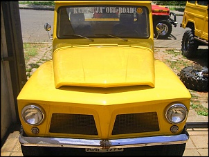

    FOTINHAS DAS COISAS "ANDANDO".....
    Miniaturas de Anexos Miniaturas de Anexos Snoop Golden By Carasuja 4x4!!!!-s2020003.jpg   Snoop Golden By Carasuja 4x4!!!!-100_8201.jpg   Snoop Golden By Carasuja 4x4!!!!-100_8202.jpg   Snoop Golden By Carasuja 4x4!!!!-100_8246.jpg   Snoop Golden By Carasuja 4x4!!!!-100_8243.jpg

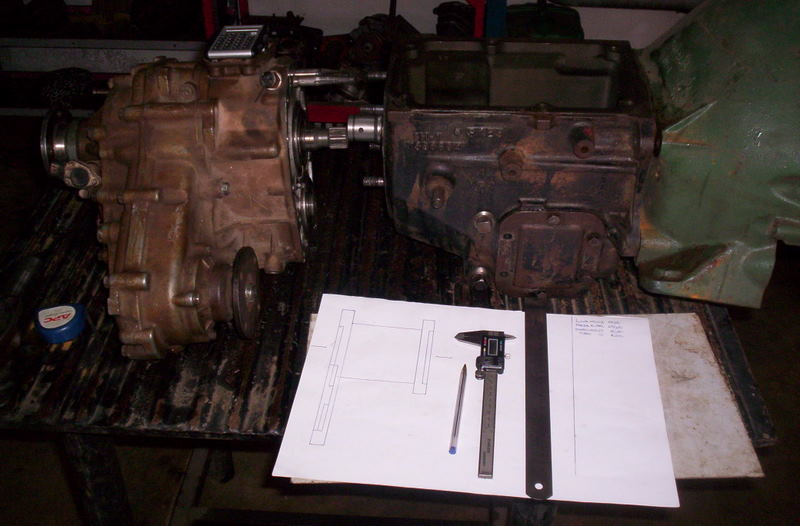

    IDEIAS TOMANDO FORMAS.....

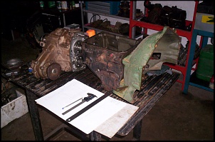

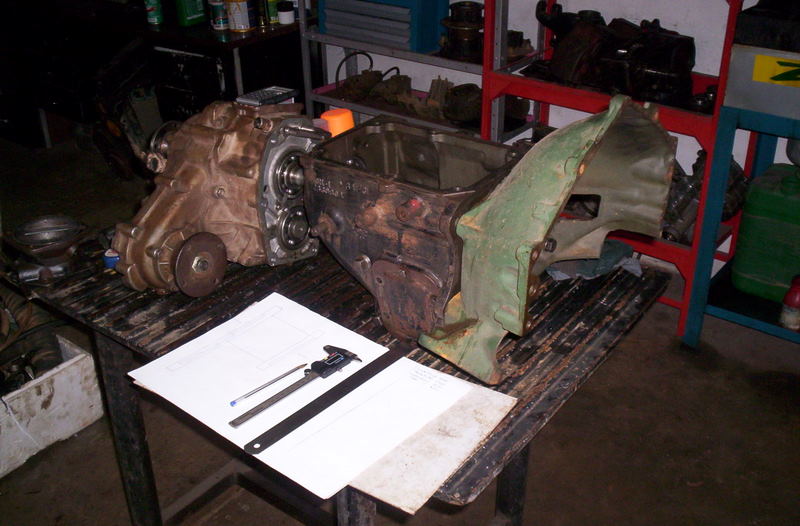

    a 1º ideia era acoplar a t case da HILUX no cambio 4 marchas da GM (4.1) do qual sou fã,ele ja provou seu valor e durabilidade em outros carros que fiz e até agora nao incomodou em nada ,sem falar na facilidade em adaptar tudo ,baixando custos e gerando otimos resultados montados em relaçoes de diferenciais 9x44 pra pneus até 35"....
    a relaçao deste cambio é :
    1º) 3,07
    2º) 2,02
    3°) 1,39
    4º) 1,00
    ré) 3,57
    somados a relaçao das DANA 18:
    2,46
    ou da HILUX:
    2,28
    ficam excelentes pra andar com robustes economia e força.

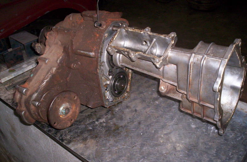

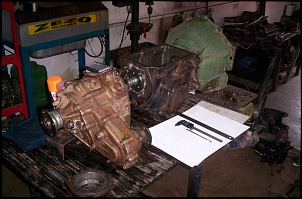

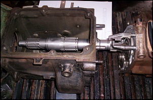

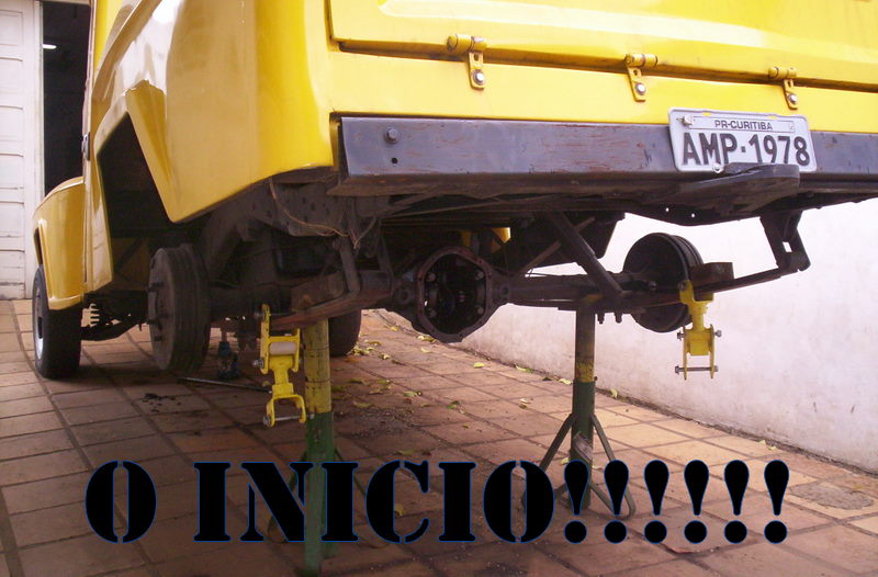

    mas ai me passou a ideia de apelar pra algo maior de ves
    e optei por instalar um cambio 240-FS da f-4000 que alem de mais reduzido possui uma saida pra guincho HIDRAULICO
    sem falar que é praticamente inquebravel e tambem aceita adaptaçao com facilidade nos motores GM
    a relaçoa deste cambio é a seguinte:
    1º) 5,83
    2º) 2,85
    3º) 1,56
    4º) 1,00
    ré) 5,35
    somada a da hilux 2,28 a coisa toda fica um pouco reduzidinha
    entao optei por alongar a relaçao de diferenciais, pra 12x47 ,em ves das 9x44
    pro carro ficar mais solto em deslocamentos e gerar uma economia melhor de ALCOOL

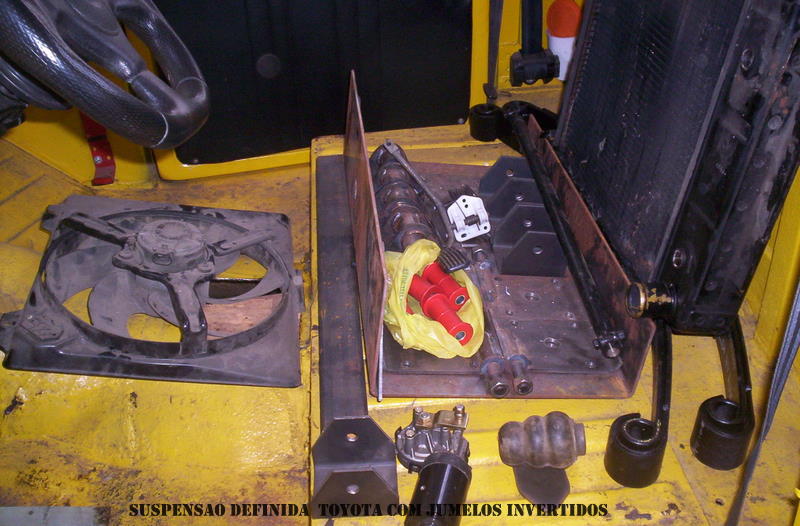

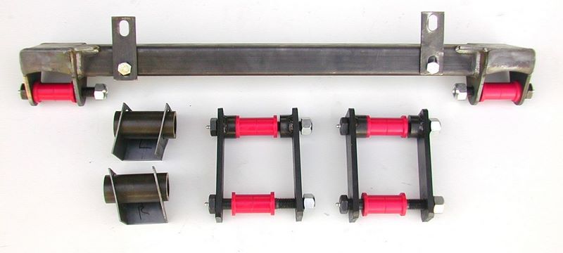

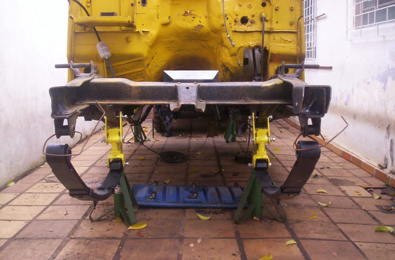

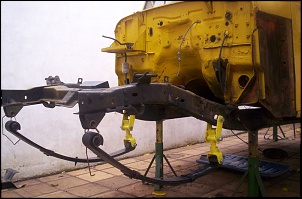

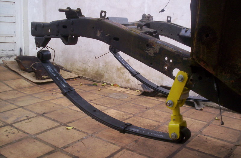

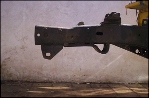

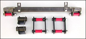

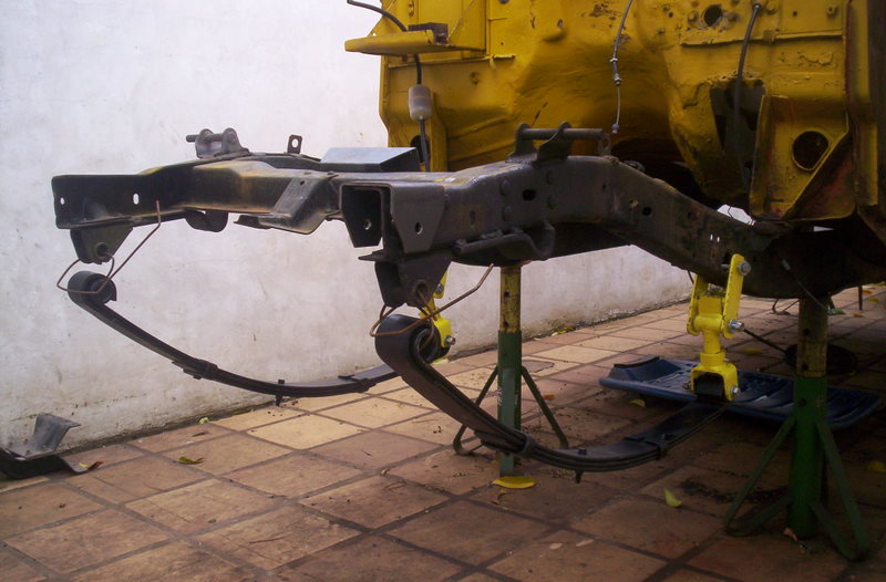

    a suspensao vai ficar com os feixes "imitaçao" toyota só que com laminas mais longas do que as originais da 75 pra melhorar o curso e macies da SNOOP.
    e sera montada invertida COMO NA FOTO !!!!
    evitando que o eixo ou jumelo batam com força em algo e me entortem as molas
    na trazeira ficam as molas originais mas com apoio de maleaveis jumelos articulados da X-TOY do EDUARDO de SC.
    os amortecedores serao os cofap 12343 dupla açao montados em torres
    mas se tudo der certo ($$$)vou tentar partir pros RANCHO.....
    os cardãs ainda esta complicado pois nao achei nada com estrias longas O SUFICIENTE como eu imagino e esta sendo um problema ainda nao resolvido pra "dianteira"

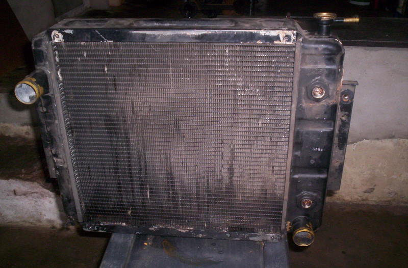

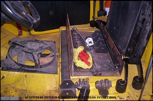

    AE agora arrumei um radiador que presta de verdade ........
    de empilhadeira com 4 carreiras enormes e uma ventoinha de ALFA 156 que arrasta o carro desligado só no ventao
    e de quebra ainda o infelis possue radiador de oleo embutido "UM MUST"
    VOU FAZER UMA SAIDA PRA REFRIGERAR O OLEO DO GUINCHO HIDRAULICO ALI LINDONA ,OU ENTAO SAINDO DO FILTRO DO MOTOR JA QUE TAO DO LADINHO UMA DA OUTRA........

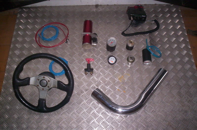

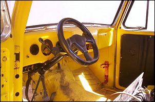

    aproveitei e arrumei mais umas peçitas pra interna da SNOOPETY
    volante MOMO
    relogios de oleo,pressao de turbo,temperatura,e allmeter da CRONOMAC
    reservatorio de gas da ANCONA em aluminio outro "must"
    e um RPM gigante com SHIFT
    dei um tapa na ideia de como vai ficar as suspa com os revolver da X-TOY
    E TO ME VENDENDO AO MUNDO PRA FAZER A EMBREAGEM HD COM DISCO DUPLO E 880LBS de plato

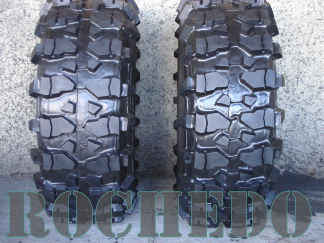

    ATÉ NOME PROS MEUS PNEUS EU JA COLOQUEI
    Miniaturas de Anexos Miniaturas de Anexos Snoop Golden By Carasuja 4x4!!!!-100_8340.jpg   Snoop Golden By Carasuja 4x4!!!!-100_8343.jpg   Snoop Golden By Carasuja 4x4!!!!-100_8342.jpg   Snoop Golden By Carasuja 4x4!!!!-100_8346.jpg   Snoop Golden By Carasuja 4x4!!!!-dsc00199.jpg

    Suspensão
    A sua suspensão, esta normal ou é mexida?
    Molas amortecedores, eixos,voce usou quais?
    Cambio e diferencial?
    Tava dando uma olhada, mais devido a minha falta de estudo, não sei decifrar......huahuahauahua
  • #35
    21/05/2006
    CWBA-BRAZIL/PR
    1,966
    cara a ficha tecnica dela atual é a seguinte:
    MOTOR:4.1 INJETADO SILVERADO (mas só se eu me desfizer do que ja estava nela ,senao nao rola)
    CAMBIO:240 FS 4marchas
    REDUZIDA:HILUX original por engrenagens
    EIXOS ORIGINAIS DANA 44:relaçao 12x47 (3,92)
    FEIXES DE SUSPENSAO DIANTEIRA:imitaçao toyota com 1100mm 4 laminas
    FEIXES TRAZEIROS: originais ford com 6 laminas
    BARRA ANTI WARP:by carasuja
    JUMELOS :4 revolver da X-TOY
    GUINCHO:hidraulico WORK 4.000LBS
    PNEUS:35"com recap da TOP PNEUS modelo ROCHEDO
    RODAS:15 com "babylook"ops digo pintadas em CROMOLOOK....
    CAÇAMBA:tubular flat bad
    bom acho que é isto o resto é só frescura mesmo......
