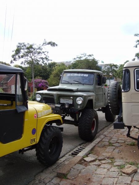

    Segue abaixo uma foto da godzilla na primeira trilha com os pneus novos.
    Miniaturas de Anexos Miniaturas de Anexos F-75 com pneus 40"-dsc00601.jpg   F-75 com pneus 40"-dsc00603.jpg

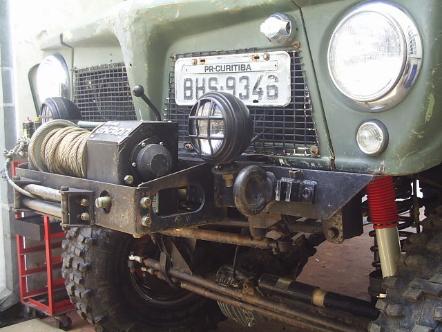

    sim sao copias mas um pouco maiores em todos os aspctos ,espessura do material ,e embuchamento .....algumas fotos dela andando leve,nao tenho muitas da parte tecnica pois arrebentei tanta maquina e filmadora no mato que abandonei a ideiamas entrara aq na oficina em março,a uma fila "graças a deus" ai estaremos refazendo toda a parte referente a direçao ,munhoes,e freios que ainda sao da parte antiga do carro,e nos deixam ainda meio inseguros na hora de enfiar o pé.....ai tiro todas as fotos que quiserem mas apos o carnaval vamos fazer uma trilha realmente punk em que havera coisas quase impossiveis de um carro transpor sem ajuda de muito suor ai da pra bater umas tambem e ver oque tem que ser realmente melhorado....
    Miniaturas de Anexos Miniaturas de Anexos F-75 com pneus 40"-547c.jpg   F-75 com pneus 40"-s2020009.jpg   F-75 com pneus 40"-s2020012.jpg
