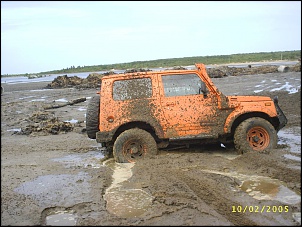

    O ruim foi só o saldo negativo:
    * Uma barra de direção empenada - O zlink deixa a barra bem facil de amassar, alem do bumpsteer. Ja troquei e botei reforcos estilo dessa barra: http://www.rocky-road.com/media/zlink.jpg
    Mas provavelmente foi a braçada na hora de guinchar o Samuca que acabou entortando a barra mesmo.
    * Correia do alternador/dh/bomba dágua rompida, mas trocada na hora (uso o da Opala). To achando que uma correia apenas pra essa montoada de coisas vai ficar quebrando direto, pensando em botar duas correias (usando polia dupla - uma correia pro motor e alternador e outra pra bomba dagua e dh)
    * Coxim esquerdo do suporte da caixa de transferencia quebrada, foi amarrado com cabo de aço logo no começo da trilha e foi bem ate o final. Alguem sabe onde encontro esse coxim?
    * Tampa do radiador com pequeno trinco - problema comum no radiador do AP, um ex-dono de gols disse que quebrou no mesmo canto em dois gols diferentes, trincou bem pertinho do mangote de cima.
    Barra de direção ja arrumada e reforçada!
    Correia ja trocada e mais uma de reserva!
    Coxim ja comprado, foi o coxim do radiador do Caminhao Mercedez, so falta trocar.
    Furo tampado com araldite, ate a troca do radiador por outro.

    O que voces acham?
    Sugestoes?
    Miniaturas de Anexos Miniaturas de Anexos Suzuki Samurai - Rapadura - O retorno!-rapadura-ge_121.jpg   Suzuki Samurai - Rapadura - O retorno!-rapadura-cm_165.jpg
    Na foto atolado...
    Se aquilo q aparece soldado no chassi for a barra de tracao, ja te aviso q nao vai funcionar...
    Quer dizer, ela vai funcionar, mas vai travar a suspensao tambem.
    Pesquisa aqui no furum.... sugiro a triangular com o jumelinho.
    Essa tua ai é furada!
    Abracao,

    Citação Postado originalmente por Rafael_Reis
    Na foto atolado...
    Abracao,
    Devido ao embuchamento, ou talvez até pelo tamanho da barra, nao tive problemas de limitar meu curso. Ou até pq outras coisas limitam antes, como o amortecedor. Ou pq eu nao preciso de tanto curso assim, e mesmo com a barra o mesmo me sirva muitissimo bem, e por isso nao seria uma furada
    Mas sério, nao notei curso menor não. Tenho q botar uma rampa pra fazer antes e depois, mas acredito que seja muito pouco se perdeu. E foi a melhor solução, depois de quebrar duas luvas e transmissões - e para isso resolveu muito bem. E se quiser, facilmente eu posso passar para o modelo com "jumelinho" depois, aproveitando os suportes (do chassi e no eixo) e talvez triangulando no eixo (fazendo um outro suporte).
