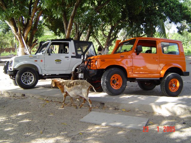

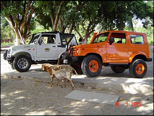

    Foto do meu Samuca + o do Samurai_MOA e participacao especial do Sul, de onde o Rafael mandou o Cabrito só para aparecer na foto (meio palido ele ta né? Deve ter sido a viagem!)

  • #40
    Usuário Avatar de Samurai_MOA
    07/04/2004
    Macaé/RJ
    404
    HAHAHAHA!!!
    Essa foi boa! Dava ateh pra abrir um topico na sessão de humor com fotos assim!

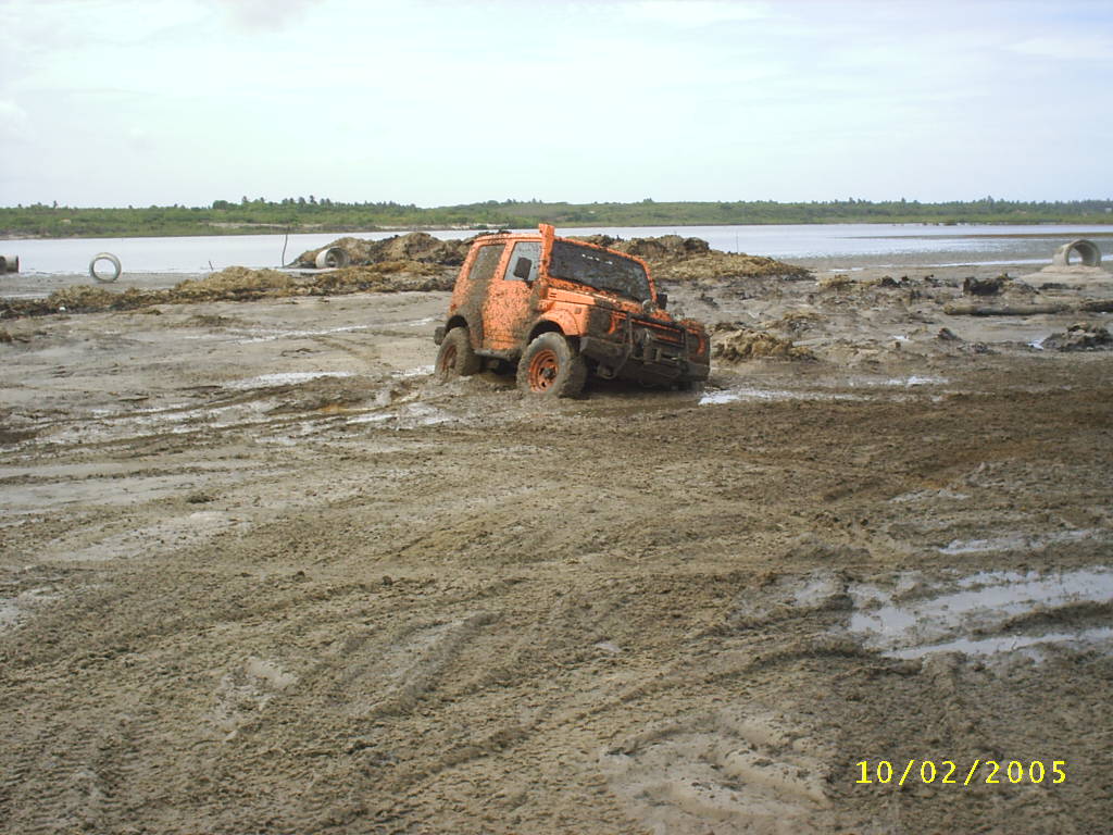

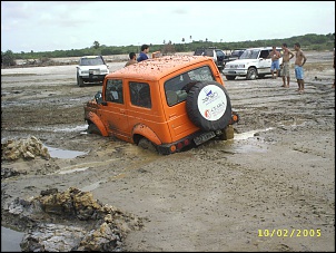

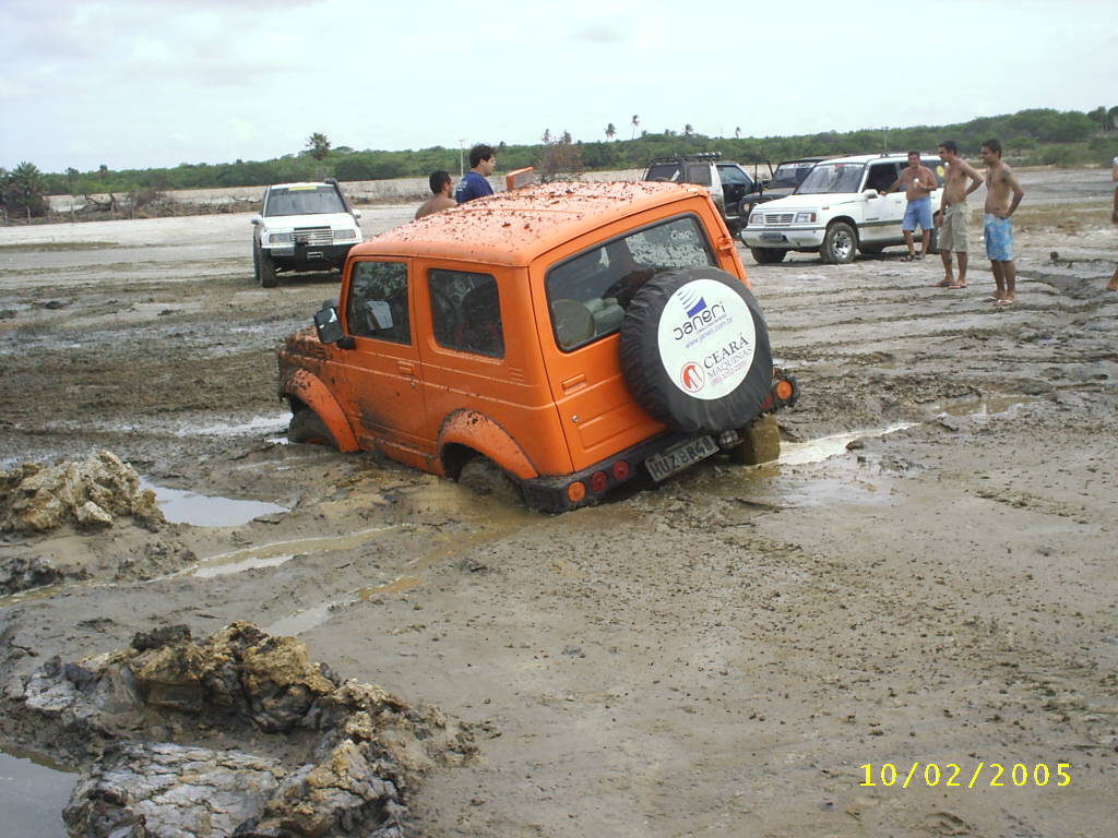

    Sera que atolou?
    Miniaturas de Anexos Miniaturas de Anexos Suzuki Samurai - Rapadura - O retorno!-trilha_malcozinhado_045_208.jpg   Suzuki Samurai - Rapadura - O retorno!-trilha_malcozinhado_050_744.jpg   Suzuki Samurai - Rapadura - O retorno!-trilha_malcozinhado_006_167.jpg   Suzuki Samurai - Rapadura - O retorno!-trilha_malcozinhado_041_112.jpg

    Banido Avatar de ojaneri
    01/07/2004
    1,945
    A barra de tração eu fiz usando a barra do eixo traseiro do Opala, e soldei dois suportes, um no eixo e outro no chassi..vou ver se consigo fotos debaixo!

    ALELUIA
    Colocou ele pra atolar !!!
    Agora só falta achar barro !!!
    Parabéns hehehehhe

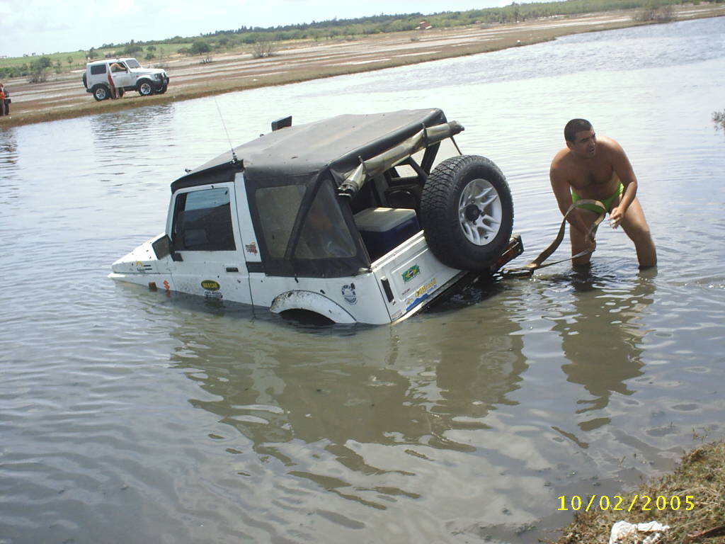

    O ruim foi só o saldo negativo:
    * Uma barra de direção empenada - O zlink deixa a barra bem facil de amassar, alem do bumpsteer. Ja troquei e botei reforcos estilo dessa barra: http://www.rocky-road.com/media/zlink.jpg
    Mas provavelmente foi a braçada na hora de guinchar o Samuca que acabou entortando a barra mesmo.
    * Correia do alternador/dh/bomba dágua rompida, mas trocada na hora (uso o da Opala). To achando que uma correia apenas pra essa montoada de coisas vai ficar quebrando direto, pensando em botar duas correias (usando polia dupla - uma correia pro motor e alternador e outra pra bomba dagua e dh)
    * Coxim esquerdo do suporte da caixa de transferencia quebrada, foi amarrado com cabo de aço logo no começo da trilha e foi bem ate o final. Alguem sabe onde encontro esse coxim?
    * Tampa do radiador com pequeno trinco - problema comum no radiador do AP, um ex-dono de gols disse que quebrou no mesmo canto em dois gols diferentes, trincou bem pertinho do mangote de cima.
