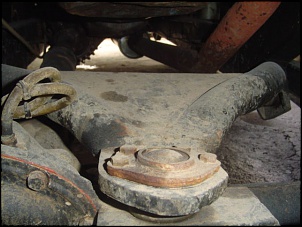

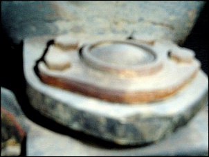

    Fico preocupado o dia que tiver que trocar os eixos da minha, pois a Panhard foi retirada e colocado o sistema de triangulo oscilante igual do JPX.
    O pessoal do Clube da Camper são muito ponta firmes, agradeço a Erica o parabrisa e a atenção dispensada na visita a Sampa.

    Apesar que descravar e soldar tendo um gabarito não é coisa de outro mundo.................

    Exatamente Caio,
    Para troca o eixo basta um mecânico caprichoso que faça os gabaritos, saiba soldar e tenha noção sobre o que é caster Os meus novos eixos, toyota band, tiveram que passar por todo esse processo
