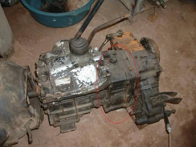

    Marcelo,
    O Elmer já respondeu em parte, meu câmbio é 5 marchas da toyota moderna, mas acho que o câmbio de 4 marchas é um pouco menor do que o câmbio de 5 marchas, pois o de 5 marchas é o mesmo câmbio de 4 marchas + a parte da 5ª overdrive que é fora da caixa, veja circulo na foto em anexo.

    Hugo / Elmer,
    Sera que consigo colocar uma 5a no meu cambio de 4. Pergunto isso pois tenho um Javali com um MWM 229T e uma caixa de Band de 4 marchas mais esta muuuuito reduzido. (essa sua caixa esta com tomada de força??)
    desde ja muito grato pela ajuda.

    Marcelo,
    Sim minha caixa está com a tomada de força, pois tenho um guincho mecânico Vc até pode instalar a 5ª marcha na sua caixa de 4, mas acho que o custo não compensa, normalmente a diferença entre uma caixa de 5 marchas e a de 4 é cerca R$ 1.000,00 (aqui em PE) só de peça vc deve gastar mais do que isso. Qual é relação de diferencial que está no seu Javali? E quais são os eixos? Se for Dana vc pode utilizar a relação do Landau Automático (14x43) deve ficar boa no seu javali

    Valeu Hugo, mais os meus eixos sao de Toyota Band. com o tras. flutuante (37x10), preciso achar uma de 5marchas para colocar no meu carro. Quantos cm vc acha que tem de diferenca entre uma de 4 e 5??

    Marcelo,
    Não faço idéia da diferença de tamanho entre as caixas de 5 marchas e a de 4 marchas, mas pelo que me lembro é pouc coisa no máximo uns 10 cm de diferença. A relação da 5ª marcha da Band é 0,89:1, ela vai amenizar seu problema, mas não vai resolvê-lo.
    Em Sampa tem uma empresas especializadas em coroa e pinhão que fabricam conjuntos mais longos para toyota, o preço é um pouco puxado, mas deve ficar próximo do valor que vc irá gastar para trocar a caixa de 4 marchas pela de 5.

    13/03/2003
    673
    Marcelo,
    Estava fora da Net por isso a demora na resposta. Bem, de cabeça eu não sei o nome de nenhuma dessas empresas. Mas já ví várias mensagens na lista dos toyoteiros sobre a questão de aumentar a relação de diferencial da Band, se você ainda não tive encontrado a empresa me avisa que eu procuro nas mensagens, ok?
