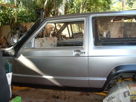

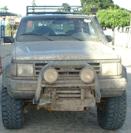

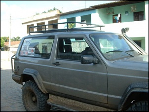

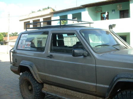

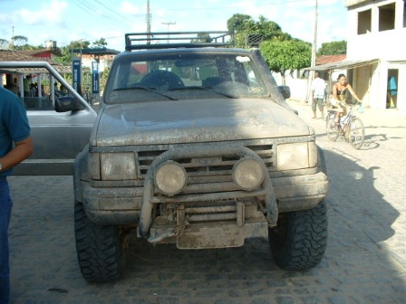

    Camper Expresso Polar
    Ficha Técnica:
    • Camper 4x4 91 Diesel
      Cor: Cinza Steel (Fiat) com detalhes em preto ônix metálico (VW)

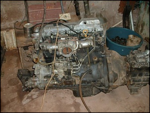

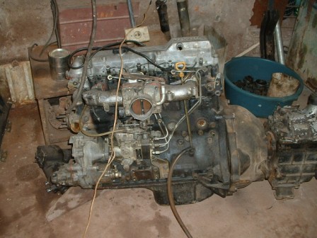

      Motor : Toyota 14 3.7L TDI
      Torque máximo: 25,5 Kgmf à 2.000 RPM Potência Máxima: 102CV à 3.400 RPM (Esses valores são válidos para o motor aspirado)

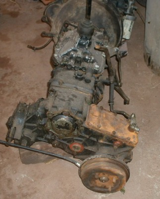

      Caixa de Marchas: Toyota 5 marchas com 5ª overdrive
      [list:ddd4255bc9]
      1º 4,925:1
      2º 2,643:1
      3º 1,519:1
      4º 1,000:1
      5º 0,8596:1
      RÉ 4,925:1
    Transferência: 4x2, 4x4 e 4x4 reduzido com redução: 2:1

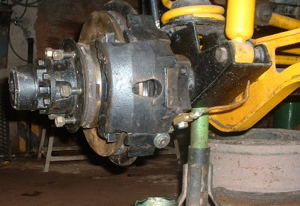

    Freios:
    • Dianteiro: discos ventilados e pinças da D-20
      Traseiro: Tambor da D10
      Cilindro Mestre e Servo-freio da S-10
    Pneus: Goodyear MTR 33x12,5 R15 montados em rodas mangels 15x8 offset -32

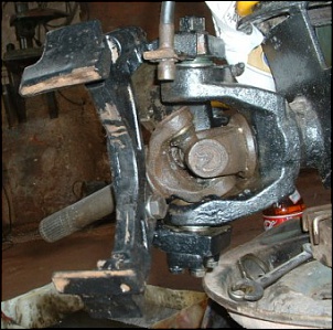

    Suspensão:
    • 2 Link com Panhard.
      Molas dianteiras: Dianteira da F-1000 4.9i
      Molas Traseiras: Dianteiras da Land Rover Defender 90/110
    Acessórios:
    • Ar condicionado
      Direção Hidráulica

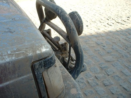

      Guincho Mecânico Biselli de 4T

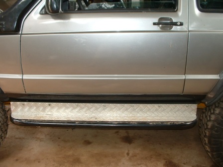

      Estribos tubular
      Quebra mato
      bagageiro
      suporte de estepe externo
      faróis de milha Satuga
      revestimento interno personalizado de alumínio.
    [/list:u:ddd4255bc9]
    Miniaturas de Anexos Miniaturas de Anexos Camper Expresso Polar-camper_165.jpg   Camper Expresso Polar-camper_antes.jpg
