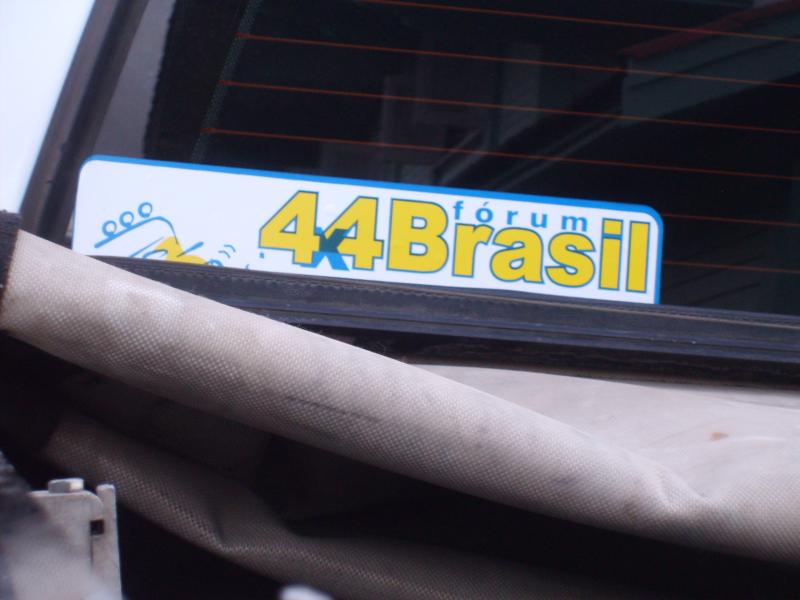

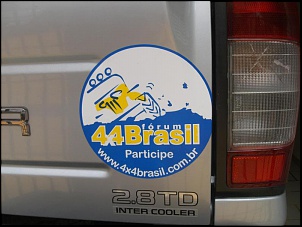

    E ela ja esta com o adesivo do Forum!!

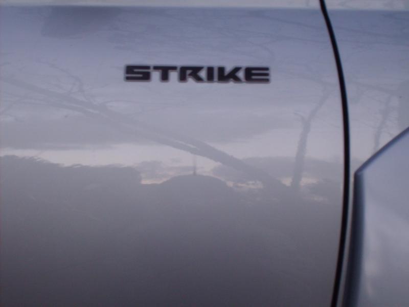

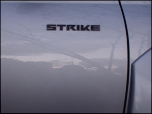

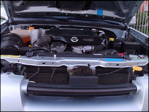

    Opa pessoal!!
    Tirei umas fotos hoje e ate ja carregamos umas coisas nela e viajamos.
    Amanha peço pro pai escrever sua opiniao sobre a viatura aqui...
    Nao reparem as fotos pois a qualidade nao é das melhores mas depois eu pego a outra camera...

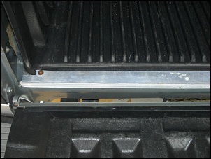

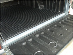

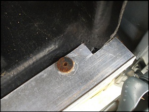

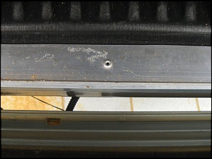

    Opa vamos lá entao!!! Seguinte: a unica maneira de acertar isso aí foi colocando uma cantoneira de aluminio fixada com arrebites. É isso mesmo, vai ter que furar a caçamba!!!! hehehehe!!! mas só assim para resolver o problema!!!

    Seguinte:
    -consegui uma cantoneira de aluminio em L:
    -aproveitei o parafuso alen das laterais;
    -mais dois arrebites no meio para evitar treidações e arqueamento;
    - problema resolvido!!!!
