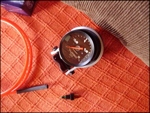

  • #31
    Entao vamos de lampadas mesmo. Queremos deixar com melhor iluminaçao em viagens e tudo mais e por isso a melhor seria de 5000K e sem falar que com o reator ja deixa melhor.
    Veremos melhor isso mas agora estou pesquisando sobre o manometro. Chegou hoje o que comprei...

  • #34
    Citação Postado originalmente por Rogerrm Ver Post
    Loiro, tem como me informar quanto custou e onde comprou esse manometro? Já esta instalado? funciona bem?
    Qual a Iluminação?
    Quero por um na Ranger
    Comprei na Donati e ainda nao foi instalado!
    Tem umas dicas para instalar na Ranger no seguinte topico:
    http://www.4x4brasil.com.br/forum/sh...ad.php?t=42805
    Pelo que vi, dependendo da instalaçao, funciona muito bem e a iluminaçao é boa!
