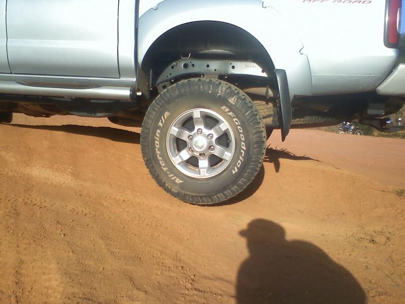

    O fabio, bons videos...
    So não consegui ver quais os pneus q estavam nela...São BF´s AT?
    abraços
    Exatamente, São os BF´s T/A, são pneus muitos bons, porém para asfalto eles fazem um pouco de barulho e o desgaste é rápido, principalmente no lado interno dos dianteiros, aqui na minha região tem muitas curvas e todas elas faço com eles cantando!!!hehehehe!!!
    abç
    Miniaturas de Anexos Miniaturas de Anexos Nissan Frontier Strike 2004-frontier-014.jpg
    Citação Postado originalmente por FábioBananal Ver Post
    Fábio,
    Da uma olhada na geometria, eles deveriam desgastar pro igual...
    Abraço.

    Citação Postado originalmente por DieselPower Ver Post
    Fábio,
    Abraço.
    X2, A suspensão esta desalinhada. Esses pneus têm que durar pelo menos 70.000Km
    L200 Triton AT 3.2 2010
    Usuário Avatar de FábioBananal
    21/02/2007
    Rio Bananal/ES
    605
    Vou dar uma olhada! achei q era normal!
    vlw
